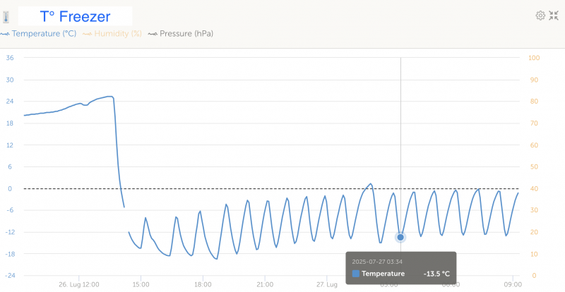

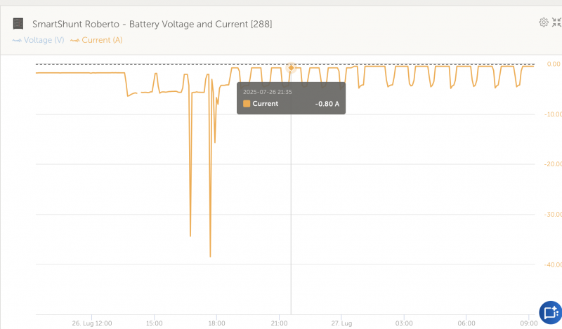

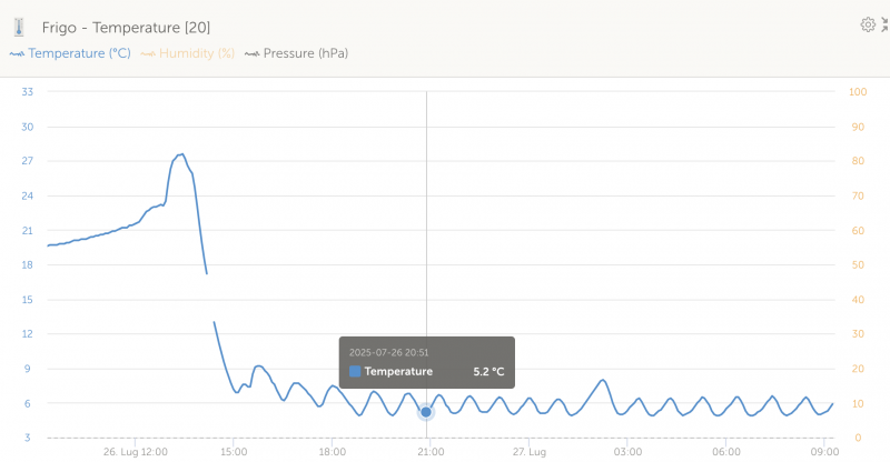

In questi 2 giorni le temperature esterne ed in cellula sono state più basse, tuttavia i risultati ottenuti mi soddisfano, vi posto le schermate del monitoraggio: ora fa 20/30 minuti di stop e altrettanti di funzionamento, set point 5° che raggiunge sempre e -13°/-15° nel freezer.
Tradotto in consumi elettrici reali ventole comprese, assorbe circa 2,5 A ogni ora reale di funzionamento.

Nei prossimi giorni osserverò come cambia con temperature più elevate.
