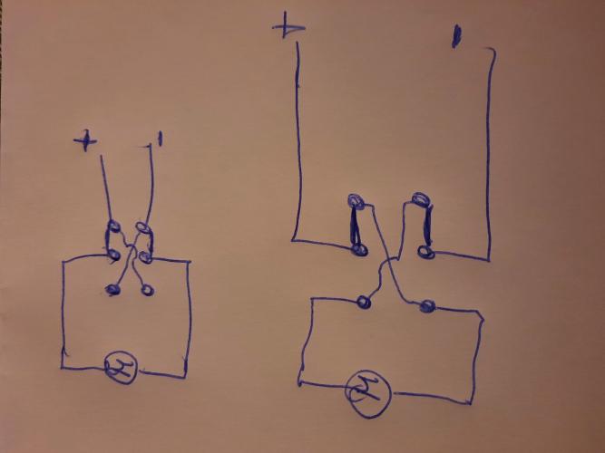

Buongiorno, ho un problema con l’oblò elettrico di un Laika Ecovip del 2004. Dopo essersi bloccato a metà apertura ho pensato potesse essere un problema degli interruttorini di fine corsa, invece dopo aver smontato tutto e provato con tester ho riscontrato che non arriva la 12 V ai sei fili collegati all’interruttore. Qualcuno conosce il cablaggio? Perché non riesco a capire dove vanno a finire.
Grazie mille, qualsiasi consiglio è ben accetto

L’interruttore l’ho smontato e funziona, anche il motore alimentato direttamente con altri fili direttamente dalla batteria funziona. Il problema è con non ho tensione hai fili e i fusibili sono tutti ok
