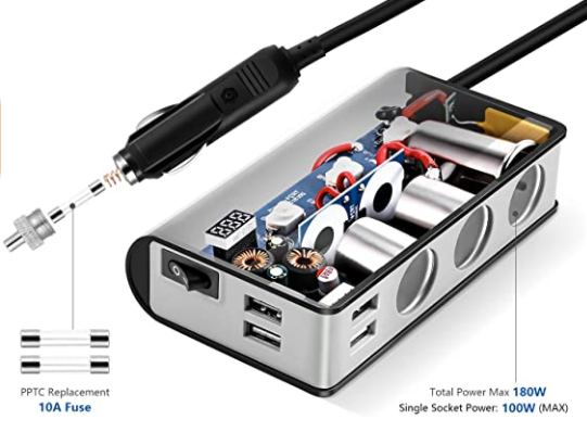

Salve, tempo fa acquistai un presa accendisigari multipla, tipo questa
https://www.amazon.it/OOWOLF-Ac...
collegata ad una presa accendisigari montata non so come dal precedente proprietario, collego la tv 12v alla multipla, e puff, la tv non va più, probabilmente si è bruciata dato che lo spinotto è sprovvisto di fusibile, prima di ricomprare la tv mi chiedevo, c'è un modo semplice e sicuro per capire se c'è un corto e dove o mi conviene andare da un elettrauto?

Ciao ma nella spina il fusibile da 10A è presente
e chi ha fatto l'impianto doveva inserire il fusibile anche nella presa dell'accendisigari

Verifica a che la spina abbia un fusibile di protezione.Lo spinotto della TV non ce l'ha,ma non puo' non averlo la spina(altrimenti è un criminale chi l'ha montata)o lo spinotto della tua presa multipla.Puoi verificare se oltre alla presa non funziona qualcosa d'altro li vicino(ti serve per capire la linea elettrica che è stata usata.Guarda anche la centralina della cellula:di solito ci sono dei fusibili di vario amperaggio.Non ti è possibile verificare il percorso dei fili della presa accendino incriminata?

Vi ringrazio e scusatemi se sono scomparso, nessuno spinotto né presa erano provvisti di fusibile, ho provveduto a matterli, mi chiedevo, voi come vi regolate con gli amperaggi? Allo spinotto della tv 10A vanno bene?
