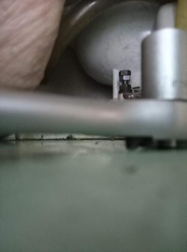

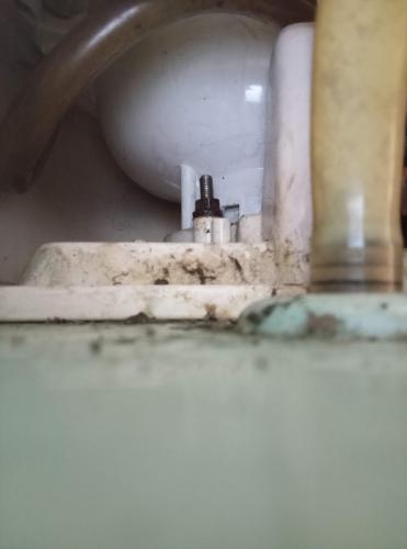

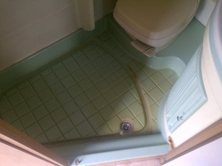

Buonasera a tutti,
ho un problema al wc del mio laika ecovip 3 del 95. La saracinesca del primo serbatoio (quello sotto il wc) non si chiude bene (2-3mm) probabilmente per via di qualcosa (credo resti di carta) che ostruisce. Credo sia dipeso dal fatto che sono stato in sosta per 3 settimane in un campeggio con forte pendenza e le operazioni di scarico tramite una tanica che vuotavo poi nel wc chimico non permettevano uno svuotamento efficace del primo serbatoio che si era intasato. Una volta arrivato a casa volevo smontare il wc per accedere al serbatoio sottostante, ma non riesco a svitare la vite posteriore che lo tiene fissato. Purtroppo insieme al dado gira anche il prigioniero per cui non riesco a smontarlo. Vi allego delle foto per capire meglio. Purtroppo ho provato anche fissando due dadi in modo da tenere fermo il prigioniero (Vite filettata) ma è come se il dado sottostante fosse saldato e in ogni caso il progioniero gira a vuoto e quindi non permette di sfilare il vaso wc. ho utilizzato il wd 40 ma nessun risultato. Qualcuno sa darmi qualche consiglio? grazie mille

c'è poco da consigliare, usa svitol, se ancora non si allenta ti tocca andare di flessibile
il Proxxon con disco da taglio credo sia il più indicato

Anche smontando da lì, lavoreresti male
Era meglio smontare il serbatoio da sotto e cambiare le guarnizioni dato che c'eri
anche perché, dovrei cambiare quelle del wc, e il kit si aggira dai 60 ai 100€ in base al modello, mentre quelle della ghigliottina 2,5 €
Ma se vuoi continuare a togliere la tazza, come.ti hanno consigliato, abbondante svitol per almeno una settimana consecutiva, spruzzandone un po' ogni giorno, e se nemmeno così si svita, sarai obbligato a tagliare
Poi, ovviamente dovrai cercare di sistemare al danno del prigioniero inserendo una boccola filettata e del blocca filetti

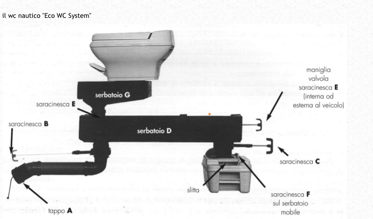

Entrambi?
Il serbatoio da smontare è uno solo, quello esterno, quello appena sotto al wc non è possibile smontarlo a meno di sventrare il bagno
Attenzione, anche in questo caso, abbondante svitol sui dadi del serbatoio per una settimana, spruzzando un po' ogni giorno

con un ferretto ad L prova a scendere da sopra e cercare di pulire l'incavo della ghigliottina.
Occhio a non rovinare la guarnizione.
Per cambiare la saracinescatra i due serbatoio va smontato il serbatoio inveriore da sotto.
Devi rimuovere la maniglia a T lato water dall'asta filettata e consiglio mio legaci un filo che ti permetterà di reinfilare la nuova.
Se gira dentro il filetto c'è poco da fare. Tagliare e via.
