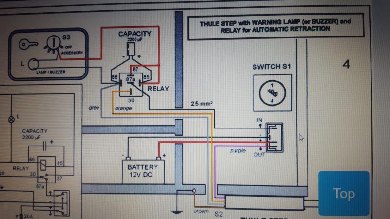

Ho trovato in rete lo schema elettrico
Il mio è  un omnistep  con un gradino.
Ho tolto il fermo ,agendo con un cacciavite, portato il gradino fuori e liberato il perno motore.
Acceso il motore, il motorino  gira perfettamente e l' interruttore fine corsa funziona.
Non arriva invece corrente ( solo 1 - 2 volt )nel motorino ai due positivi  per entrata e uscita scalino comandati dalla pulsantiera.
Dalla pulsantiera invece escono normalmente i 13.5volt.
I fili sembrano integri e non vedo nessun segno di lacerazioni o anomalie  anche sotto il camper.
Unica cosa che non capisco con i vari controlli è sul relè...quando controllo dove parte  filo arancione ( il positivo per retrarre il gradino comandato pulsantiera)  trovo 0 volt ma trovo 13.5 volt con l'interruttore premuto al contrario ,cioè  per farlo  uscire ... e comunque niente al motore ...bo?? Le due linee dovrebbero essere distinte !!
Stacco tutti i spinotti dell'impianto,  ricompongo,   a ogni piccolo passaggio controllo con il tester ,nessuna anomalia  e alla fine lo scalino funziona perfettamente.
Suppongo un blocco del relè...Bo?
comunque ora funziona
ciao a tutti...Sandro
