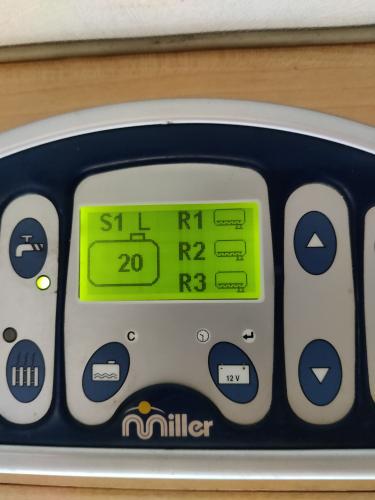

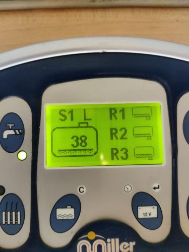

Buongiorno a tutti, ho problema alla sonda del livello dell’acqua. Io ho la sonda con 5 elettrodi (massa + 4 livelli). Spesso non segna il livello (o segna 0 o segna 3 lineette (---) sul display). Quando poi il serbatoio è pieno segna anziché percentuale (%), L (penso litri, foto in allegato), ma ovviamente con un valore causale, non coerente, tra l’altro non ho idea di come possa rilevare dei litri quando è una semplice sonda a 4 livelli.
Può essere la sonda rotta?
La centralina (sotto al sedile del passeggero) è stata già recentemente sostituita per un’altra ragione e sia con quella precedente che con questa nuova hanno lo stesso identico comportamento, quindi escluderei un problema sulla centralina. Infine ho provato a pulire gli elettrodi con acqua e aceto e una pagliuzza leggermente abrasiva, ma non è migliorato, quindi non sembrerebbe trattarsi di ossido o incrostazioni.
Grazie in anticipo
Edit: ovviamente mi ero dimenticato di caricare gli allegati, scusate

Se le sonde interne serbatoio sono pulite devi controllare la giunzione dei cavi alle aste.poi io proverei a chiudere l'asta comune con i vari livelli tramite una lampadina a bassa potenza es( 5 W 12 V)  direttamente sui cavi e vedere cosa succede alle spie di segnalazione chiaramente a serbatoio vuoto.
Ciao, grazie per la risposta!
Dunque già chiudendo le barre a volte legge bene, a volte legge male, sembra abbastanza casualmente. Le barre paiono belle lucide, non troppo incrostate, comunque le ho appunto pulite. (Ora ho caricato anche le due foto che prima mi ero dimenticato)
