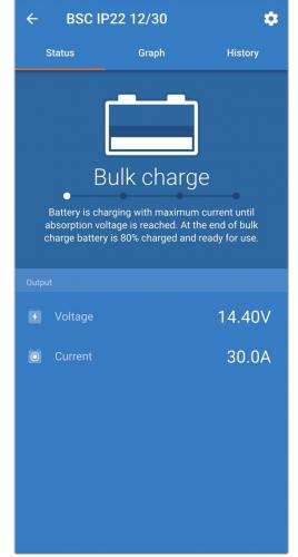

Dall'app victron connect.
Per fare gli screenshot dovrei riattivarlo ed ho già chiuso tutto, ti metto una immagine presa dal manuale, nel mio caso in più, essendo in rete con gli altri dispositivi c'è in più una riga con la tensione batteria letta dallo smarthuntScreenshot_2025-07-31-15-43-21-78_40deb401b9ffe8e1df2f1cc5ba480b12.jpg
Nel mio caso voltage 17V, current 0 e stato di carica "float"
Quando funzionava Current mostrava la corrente effettivamente erogata dal cb
Ho controllato i settaggi e sono quelli da me impostati a suo tempo.

Ho lo stesso modello, quella è la tensione di uscita. Se l'hai collegato allo smart shunt regola la tensione in base a quello. Se lui arriva a 17V per mantenere la batteria a 13,45 credo significhi che hai una o più di queste circostanze: morsetti lenti, cavi piccoli o molto lunghi.
Non sono né piccoli (6mmq)né lunghi (50 cm da cb a busbar) se lo fossero non avrebbero mai funzionato, però era buona la terza, una crimpatura mal fatta (da me) con le vibrazioni ha mollato ed il cavo era staccato dalla busbar, solo tenuto fermo dalla fascetta.
Ho cambiato il capicorda e ricollegato alla presa 230V, se fra 2 settimane capiterò nuovamente in un campeggio con corrente inclusa lo collauderò.
