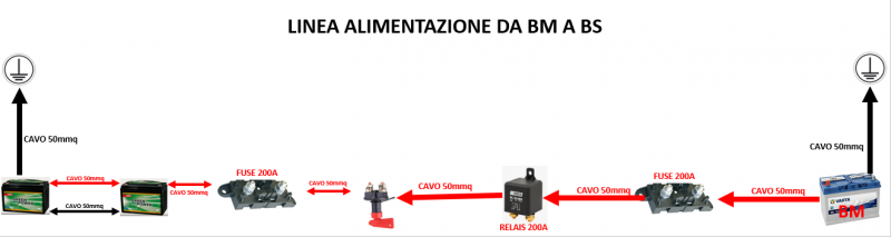

Ho due Agm da 100 in parallelo secco, nessun booster, caricabatterie NE e pannello solare da 100/120w, con regolatore base e piccolo parallelatore CBE - Cbs2. Potrebbe essere questo che ha ricreato il parallelo, anche se in realtà non và...
a parte i numeri la linea di alimentazione BM/BS se ha il relais esterno è fatta in questo modo.
Per scoprire cosa non funziona non hai altra via che armarti di tester e provare dove leggi i 14V con motore e frigo accesi e dove non li leggi.
Il CBS2 non mi risulta possa essere coinvolto in questo malfunzionamento

23/12/2011 3318
Inserito il 20/01/2025 alle: 00:01:15
In risposta al messaggio di barbagianni7169 del 19/01/2025 alle 19:17:22
Le mie conoscenze elettroniche sono limitate. Il pannello solare può influire, passando attraverso il caricabatterie NE...? potrebbe essere lui che le mette in parallelo?
Segui il disegno che ti ha fatto Laikone.
Unica cosa è il relè, che come hai detto anche tu, probabilmente è all'interno della centralina.
Dentro o fuori non cambia la logica di funzionamento, basta seguire il disegno.
Prova a controllare bene con un tester, muovi le connessioni per vedere se sono instabili.
