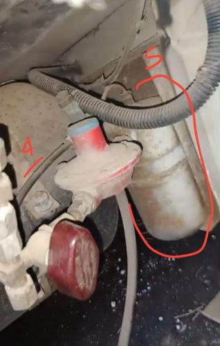

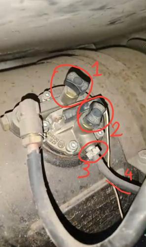

Ciao a tutti, ho un Ford transit dell'87 e sto cercando di eliminare l'impianto a gas, il problema è che anche chiudendo le valvole (indicare nella foto come 1 e 2), appena svito il dado (3) per togliere il bombolone inizia a uscire gas. Può essere che il gas che esce sia quello della bombola più piccola (5) dato che il tubo (4) è collegato a quella? Se sì,  come faccio a chiuderla?
Grazie a chi potrà aiutarmi

Azzardo: se il bombolino serve per la gassificazione, probabilmente basta accendere i fornelli per qualche minuto per scaricare la pressione.
a uscire gas. Può essere che il gas che esce sia quello della bombola più piccola (5) dato che il tubo (4) è collegato a quella? Se sì,  come faccio a chiuderla? Grazie a chi potrà aiutarmi
Se le utenze a gas funzionano bene, ad esempio la stufa, chiudi le valvole 1 e 2 e accendi la stufa la quale dopo poco tempo si spegnerà a causa dell'esaurimento del poco gas contenuto nel serbatoio 5.
non è mai saggio smontare un bombolone che contiene ancora gas, non si sa mai cosa può accadere durante lo smontaggio. Saltare in aria è un attimo.
Fino a quando l'impianto è collegato ti conviene accedere tutte le utenze a gas al fine di esaurire quanto contenuto nel bombolone.
Sarà anche più semplice smontarlo e spostarlo.
Ora non so in quali condizioni lavori e quanto prodotto ci sia ancora al suo interno, ma se fosse un bombolone da 40/50lt ti ritroveresti nella peggiore delle ipotesi un bel peso da muovere in condizioni non proprio ottimali.

Grazie a tutti, abbiamo fatto come avete suggerito e siamo riusciti a smontare tutto. Avrei un'altra domanda: come smaltire il bombolone?
Grazie mille
