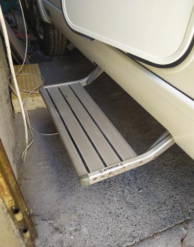

Rieccomi.
La foto è un po' di sghimbescio perché l'ho lasciato sotto il portico dove si trova rimessato.
Le misure sono ora:
- 33 da terra al gradino
- 27 dal gradino al pavimento
Tenendo presente che ora i serbatoi acqua e di scarico sono vuoti, è in riserva come gasolio, non c'è quasi nulla in garage e negli stivaggi vari, credo che in condizioni di utilizzo la prima misura si abbassi a circa 30 cm, forse meno.  Invariata ovviamente la seconda.
Se serve altro, sono qua
Modificato da Armando il 25/06/2021 alle 11:46:59
renzo07
renzo07
16/11/2010 4080
Inserito il 25/06/2021 alle: 12:03:32
In risposta al messaggio di Armando del 25/06/2021 alle 11:36:47
Rieccomi.  La foto è un po' di sghimbescio perché l'ho lasciato sotto il portico dove si trova rimessato. Le misure sono ora: - 33 da terra al gradino- 27 dal gradino al pavimento Tenendo presente che ora i serbatoi
acqua e di scarico sono vuoti, è in riserva come gasolio, non c'è quasi nulla in garage e negli stivaggi vari, credo che in condizioni di utilizzo la prima misura si abbassi a circa 30 cm, forse meno.  Invariata ovviamente la seconda. Se serve altro, sono qua
Hai la misura tra pavimento e gradino "umana" di 27cm, se non ricordo male da me si superano i 35cm.
Quando ho costruito un doppio gradino in legno smontabile, ho calcolato 23cm x gradino calcolando 70cm da terra al pavimento.
Quindi 70 -(23+23)=24.
Poi ho acquistato il doppio gradino pieghevole Brunner, è leggermente piu basso ma va bene ugualmente.
C'è anche da dire che quando si mettono i cunei, la distanza da terra aumenta.
Renzo.
