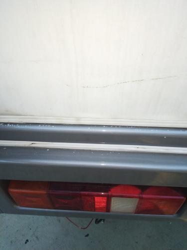

buona sera,
sto cercando quella specie di guarnizione che si trova tra il paraurti edi il pannello posteriore del Rimor Katamarano.
Ho provato a cercare nei siti dei ricambi ma non ho trovato nulla. Sarebbe un peccato riempire di silicone.
Nella foto è il pezzo bianco alla fine del paraurti grigio
Avete qualche idea di dove posso trovare il componente di ricambio?
Grazie in anticipo.

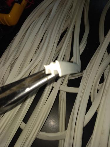

E' una normale guarnizione a T; prova nei reparti idraulica dei Brico, magari con una foto del profilo della tua guarnizione.

Ciao lucaanna, per risolvere il problema da te citato, ho risolto mettendoci un tipo di guarnizione di tenuta per infissi in alluminio, che viene usata tra il vetro e la cornice... la guarnizione l'ho acquistata presso una ferramenta.
Un saluto.
