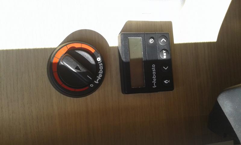

Ciao a tutti ho il weebasto istallato su un granduca del 2007 non ho il mod. Preciso e quello con la rotella per la regolazione qualcuno saprebbe dirmi come si programma grazie.

se hai solo il comando base con rotella è impossibile. O cambi comando (serve quello digitale, si chiama Multicontrol) oppure fai una modifica elettrica e lo colleghi ad un semplice timer, ma in quel caso regoli solo accensione/spegnimento e non la temperatura. Quindi l'impianto riscalderà secondo la temperatura impostata sulla manopola

Ciao se hai questo puoi programmare accensione e spegnimento ma non la temperatura,la rotella la imposti prima e SE la temperatura impostata è superiore a quella ambiente allora parte sennò no.

No non è questo della foto e diverso domani ve lo mando crying

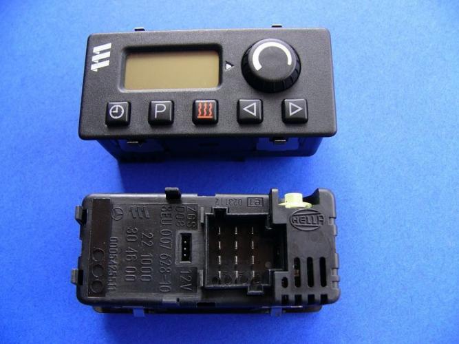

dalla tua  descrizione davo per scontato che avessi questo comando:
aspettiamo foto allora :-)

1511090798390-146364337.jpgciao a tutti io ho quello della foto di Luca con in più il display dei comandi

Quello è il programmatore 1530 (identico a quello che ho sul Thermotop) equi si scarica il manuale:
https://dealers.webasto.com/service/files_content.aspx?Files_FileId=1818
l'ultima pagina è quella che ti interessa.
