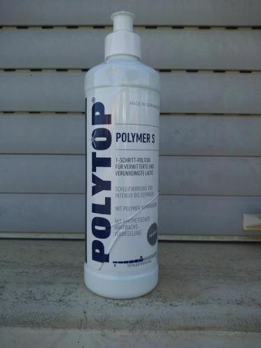

io ho utlizzato questo prodotto, consigliato, e tanto olio di gomito ed il risultato è stato ottimo...

Grazie mille per le risposte...consigliate di fare a mano oppure con i dischi lucidanti? Io ho il flessibile ma non vorrei correre il rischio di fare danno...
Inoltre...3M ho visto che ci sono parecchie tipologie...quale consigliate? Il prodotto Polytop è un polish? Grazie ancora

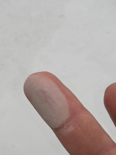

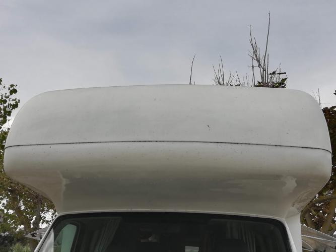

io ho un problema analogo...ho un camper monoscocca in vetroresina e vorrei ripristinare lo strato lucido protettivo del tetto: infatti le pareti sono ancora in ottimo stato e lucide, mentre il tetto si presenta opaco e "polveroso" (se ci passi il dito rimane bianco). La cosa è particolarmente evidente anche nella zona frontale della mansarda, dove la parte sotto, protetta, di questa è lucida, mentre quella sopra, esposta, opacizzata. Stavo cercando di orientarmi sui vari prodotti per la nautica, ma non è che ci capisco molto...a mio avviso il tetto ha perso il gelcoat e andrebbe ripristinato con apposito prodotto da dare a rullo o a pennello. Qualcuno lo ha mai fatto o ha esperienza in merito (gelcoat paraffinato o non paraffinato)?? Io non credo che con prodotti lucidanti, per quanto buoni, si possa ripristinare l'effetto glossy...
Mi date un consiglio? Grazie, S
