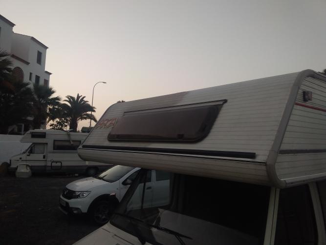

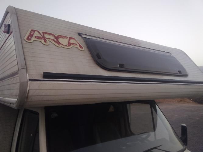

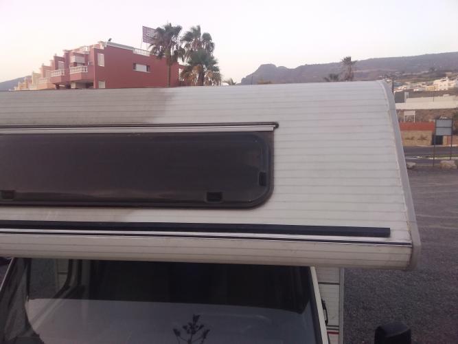

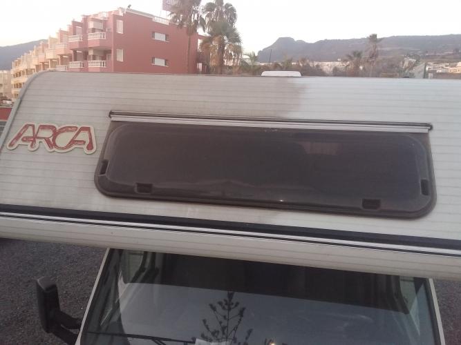

15/06/2018 11024
Inserito il 04/09/2020 alle: 21:18:13
IMG_20200904_201438.jpgIMG_20200904_201330.jpgIMG_20200904_201347.jpgIMG_20200904_201420.jpg
Foto fatte ora ...sto usando caravannano.
Ovviamente non è proprio tutto sporco supervecchio e fossilizzato. Ma anche con quello sporco funziona.
