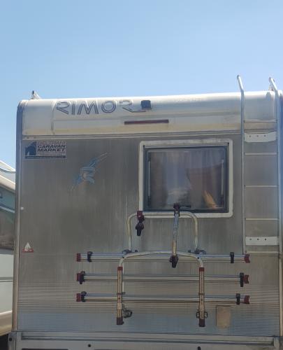

Ciao a tutti.volevo un consiglio su come migliorare la situazione di quanto vedete in foto...non pretendo torni bianco, sono realista!
pensavo con pasta abrasiva fina ma alcuni mi hanno detto che c è rischio che si graffi molto la vernice.20230624_155600.jpg

Non penso sia vetroresina ma alluminio certamente non troverai la consistenza di colore di una macchina ma con il classico polish dovresti combinare qualcosa certo che non è presa bene.

Se è vetroresina deve essere riverniciata, se è alluminio basta una buona pasta abrasiva e polis.
La vetroresina puoi pulirla con la pasta abrasiva ma dopo poco tempo torna com’era
Capire il motivo visto che la parte alta (in vetroresina o plastica) a retto bene
Forse è andata via la vernice

La parte alta è un termoformato in ABS. La parete dovrebbe essere in vetroresina. Proverei a pulire con la candeggina diluita in acqua.

La parete posteriore ha lo stesso colore dei profili angolari di quel camper.
Quelli, direi certamente, sono in alluminio, quindi il pensiero che siano fatti dello stesso materiale è abbastanza automatico. Sarebbe interessante capire cos'è successo. L'alluminio è sicuramente verniciato come mai la vernice si è ridotta così. C'è ancora vernice su quella parete ? Io proverei con un detergente, magari un un angolino, e vedrei la reazione.

Non è vetroresina ma alluminio verniciato è un rimor degli anni 2000, in quegli anni usava alluminio
Per un lavoro fatto bene, pasta abrasiva liquida ultrafine, levigatrice orbitale con regolazione dei giri e alla fine una bella passata di polish
Facendo ben attenzione di
  1. Fare poco alla volta
  2. Farlo con le pareti fresche e all'ombra
  3. Non scaldare troppo le pareti
Io a fare il mio(mansarda e tetto esclusi) ci ho impiegato un paio di giorni

secondo me hanno cercato di pulirlo con un prodotto un pò troppo aggressivo e lo hanno rovinato, non ti resta che verniciarlo o mettere una pellicola adesiva, più lo gratti più lo rovini, anche verniciarlo con un rullino verrebbe bene

i rimor di quegli anni sarà del 2001, avevano le pareti in alluminio.
dalla foto non capisco .
se è sporco prima lo lavi bene , e poi vai di pasta abrasiva sottil, e polish
se invece quel grigio è color alluminio perchè la vernice non c'è più .. ., portalo a verniciare in carrozzeria

prpendo per l'ipotesi che sia alluminio. L'alluminio scurisce in quel modo quando viene ridotto (il contrarrio di ossidato) e concordo con chi ti ha detto che hanno cercato di pulirlo col prodotto sbagliato (scommetto sgrassante all ammoniaca), li per li sembra bellissimo ma subito dopo inizia la riduzione. E' irrecuperabile perchè il materiale è stato portato via chimicamente e la superficie è chimicamente cambiata, il che significa che devi asportare tutta la superficie per farlo tornare come dovrebbe. Non conosco quel camper ma in quegli anni non lesinavano, dovresti aver elo spessore sufficiente per fare il lavoro consigliato da altri. Ti consiglio di provare direttamente col polish in una zona, risparmi tempo e sopratuttto porti via meno materiale. A quel punto avrai la situazione oppsota ovvero l'alluminio nudo si ossida immediatamente (minuti) formando il colore chiaro che tutti associamo all'alluminio (che in realtà è ossido di alluminio, l'alluminio è un metallo e quando lucidato fa l'effetto specchio). L'ossido è protettivo, è una cosa buona. Per questo motivo devi usare un polish per alluminio, gli altri possono contenere degli agenti che macchiano l'alluminio nella fase in cui forma l'ossido. vietate ammoniaca acidi vari, insomma solo polish e devi anch elevarlo rapidamente perchè se no ti fa ombre.
Se vuoi dopo che ha formato l'ossido puoi metterci un trasparente o verniciarlo. In ogni caso è un lavoro pesante che a luglio diventa un po faticoso..se sei in piena passione iniziale magari lo sopporti, io lo rimanderei a giornate fresche tanto non succede niente.
Se fosse il mio camper darei una passata velocissima (giusto per togliere le croste se ci sono) con la lucidatrice e la pasta abrasiva (col polish la vernice attacca male) dopodichè lo vernicerei bianco con vernice o trasparente anti uv.

Puliscilo bene come riesci e fai un wrapping completo del posteriore.
Se vuoi farlo da solo puoi comprare il materiale in rete altrimenti cerchi qualcuno che lo faccia.
Puoi farlo dello stesso colore RAL oppure ci puoi fare il tramonto e la foto del Che.
