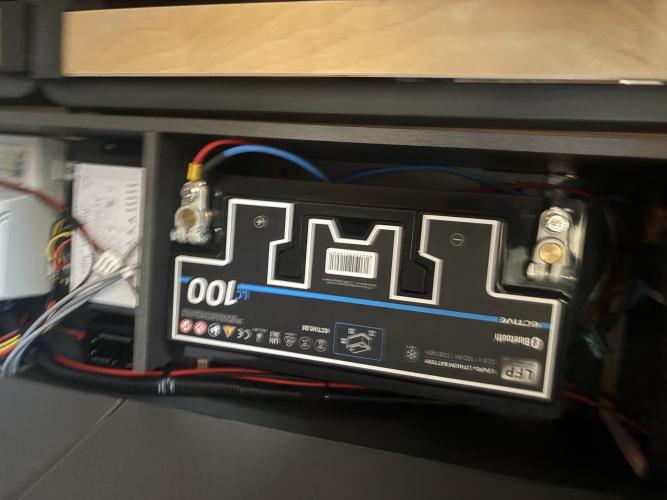

Inserito il 28/03/2026 alle: 21:10:22
In risposta al messaggio di Antopat del 28/03/2026 alle 20:58:27
Già, le misure... Devo ancora vedere quelle del vano che accoglie la batteria. Ovviamente, prima di comprarla verificherò che lo spazio sia sufficiente. Meglio non mettere il carro davanti ai buoi.
Questo la mia, e lo spazio in più é poco.
Ma sotto c’è un altro vano, ma al limite forse utilizzabile per una in parallelo.

Inserito il 31/03/2026 alle: 08:57:16
In risposta al messaggio di giorgioste del 28/03/2026 alle 21:10:22
Questo la mia, e lo spazio in più é poco. Ma sotto c’è un altro vano, ma al limite forse utilizzabile per una in parallelo.
Vedo che lo spazio è molto risicato.
Verificherò sul mio appena avrò la possibilità di visionarlo.
