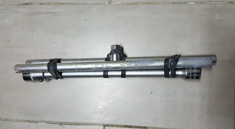

Non penso che uno pneumatico forato possa scoppiare
se la pressione scende velocemente ,non sale di sicuro.
Lo può fare se è integro e data la bassa pressione si surriscalda
fino al botto finale.
Poi per la chiave è indispensabile
Traversa Usag o Beta da 3/4"
Prolunga Usag o Beta da 3/4"
da 400 mm (per gemellati)
da 250mm per ruota singola
Bussola da 3/4" con 24 o 27 mm.
E un BELLISSIMO TUBO di prolunga di 700mm.
da infilare nel terminale della traversa.
Così è un gioco smontare anche dadi bloccati.
Ho appresso sempre :
La ruota di scorta  (gonfiata al max.)
Ovviamente cricco idraulico a due sfilate con aste comando
Il kit gonfiaggio/ riparazione e liquido , con compressore
Un kit riparazione fori grossi (da gommista)
La traversa e varie come sopra
Un altro compressore (quello delle sospensioni)
con tubo lungo per arrivare a gonfiare anche dietro.
Manometro di controllo pressione
2 Triangoli (come richiesti in alcuni paesi)
Torcia di segnalazione a led potentissima con variazione fascio
e potenza .con vari lampeggianti rossi e gialli ,ricaricabile 220 e Usb
Altra lampada Led magnetica con due tipo luce
Materassino gommato e due teli mimetici (per lavorare bene o sotto)
Giubbetti gialli riflettenti per tutti gli occupanti.(obbligo in Austria)
Kit prontosoccorso (come richiesto all'estero)
Mi manca l'etilometro (sembra obbligo in Francia)
Cono a striscie di segnalazione (pieghevole)

direi ottimo    , ti posso chiedere se hai mai forato? ps. ti consiglio di acquistare un tpms da posizionare su ogni ruota , ad esempio per chi ha un rimorchio al traino è fodamentale ,direi vitale ,perchè se fori il
rimorchio come fai a vederlo ?ma anche sulle ruote stesse del camper  nel mio caso avevo inserito un allert molto sensibile sul display ed ho capito subito che avevo una ruota che perdeva pressione il mio disagio  è che è successo proprio all'ingresso di una galleria ed è stata la galleria più lunga della mia vita ,non finiva mai   ne abbiamo discusso quì dei sensori gomme ...
Forato con il camper NO ma Sgratt.Sgratt.
Scoppiata ruota su furgone per urto
Ma ruote smontate sul camper ogni 6 mesi per montare invernali o estive
da sempre fatto da solo ,in garage.
Per questo mi considero molto ALLENATO

mi interessa quella chiave ,ma si comprano tutti i pezzi on line? quanto può  costare tutto quel kit  ?
Servono
Traversa Usag 240 3/4" N      circa 33,oo
Prolunga  400mm  236 3/4"     "     25,oo
Bussola usag   235 3/4"E       "     15,oo
https://www.usag.it/catalog/it/...
In rete forse qualcosa meno
poi tubo in ferro adatto da 1/2"
