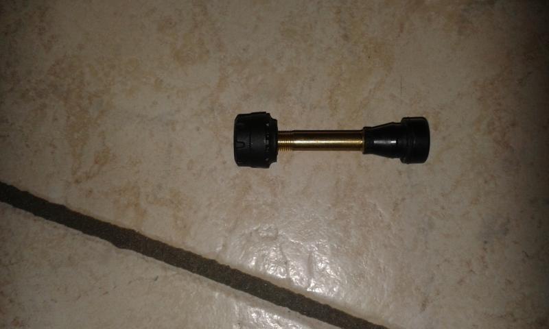

be dai sono due cose ben diverse i sensori non devono tenere in pressione le gomme ma solo monitorare la pressione e il calore ,una valvola di gomma è l'anima  di una gomma tra noi a bordo del mezzo  e la strada ...
E secondo te, come fa a monitorare la pressione? Per opera dello spirito. Santo?
himmer80
himmer80
24/01/2015 2881
Inserito il 29/08/2019 alle: 21:39:54
In risposta al messaggio di impiegatodelvolante del 29/08/2019 alle 21:26:12
in effetti,va a finire  che  la colpa della perdita sulla  valvola è dovuta  al sensore avvitato che ha cmq un peso specifico sulla  valvola stessa  e  con la forza centrifuga di rotazione durante la marcia ed essendo una valvola con stelo molto lungo ha ceduto l'oring di tenuta sul cerchio ...a volte a pensare male ci si azzecca laugh
ad ogni modo questa valvole sono troppo lunghe , quando montate sporgono in fuori come delle giraffe dal cerchio ,poi mettendosi pure il peso del sensore avvitato sulla punta esercita una certa pressione sulla base di tenuta della valvola ...

Per evitare le possibili rotture della valvola
in particolare per quelle del gemellato interne
che hanno la prolunga in plastica ,
ho collelgato  la testa della prolunga con un
cavetto in nylon grosso da pesca , al mozzo
centrale del mio Iveco.
Con questa soluzione la forza centrifuga
non fa spostare la prolunga  verso l'esterno
evitando flessioni e possibili rotture.
Per questo anche chi usa i sensori dovrebbe legarli con un cavetto al centro ruota .
Evito le prolunghe flessibili in gomma in quanto
primo sono più pesanti , sbilanciano la ruota e
necessitano di fissaggio a morsetto sul cerchio
non possibile sui cerchi in lega Link
e sono in pressione quando avvitate
mentre quelle in plastica hanno solo la astina
interna rigida che schiaccia la valvola solo in fase di gonfiaggio,
e pertanto l'interno non rimane sempre in pressione.

Meno sono rigide e più soffrono delle flessioni create dalla forza centrifuga o comunque dovute alla rotazione . Più corte sono ,più rigide sono ,meno gomma hanno , più resistono nel tempo .Poi anche il materiale partecipa
Famosa la battuta di Ford alla osservazione di quanto fosse scarna la sua auto il  modello T 《 di qualsiasi colore purché nero quello che non c'è non si rompe 》 ringraziando internet e Google  ci si può aggiornare Buon proseguimento.
visto che le hai postate sopra ma sono nere e stonano sulla ruota  ,mi sto quasi convincendo di acquistare queste valvole  universali tutte in acciaio per  farle montare dal gommista , dalle recensioni le hanno montate anche su camper e su bombole sino a 18 bar , credi sia un valido prodotto di cui ci si possa affidare ?
https://www.amazon.it/Argento-V...
a me sembrano molte robuste essendo tutte in acciaio ,datemi una vostra opinione  ,voi le montereste ?
