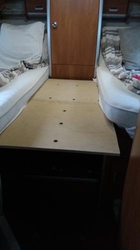

Allora procedo con i lavori riesco a ricavare un letto da 70 x 190 non si sa mai che in futuro possa servire.
grazie mille

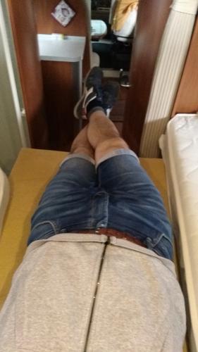

Avevo una tavola di quelle che si usavano una volta sotto i letti,tagliata a misura è molto resistente,lo provata io che non sono proprio un fuscello (97kg) e regge alla grande,appoggia sui lati per 4 cm con materasso che sporga un pò sagomato ai piedi non serve aggiungere alcun sostegno,inoltre la tavola lo tagliata a metà così diventa molto semplice aggiungerla e toglierla...mi sapere di se su internet riesco a trovare un materasso da camper?
aggiungo foto
sporga un pò sagomato ai piedi non serve aggiungere alcun sostegno,inoltre la tavola lo tagliata a metà così diventa molto semplice aggiungerla e toglierla...mi sapere di se su internet riesco a trovare un materasso da camper? aggiungo foto
Trova una fabbrica di materassi nella tua zona, vai con il camper e ti fai prendere le misure. Con meno di 100€ dovresti cavartela.
