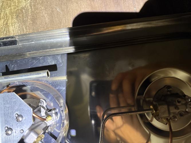

Ora, il problema è che mi è arrivato senza nessun tipo di raccordo, con il tubo di acciaio (o alluminio?) da 8mm che termina senza niente.

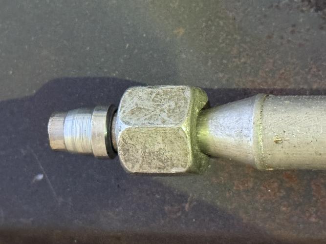

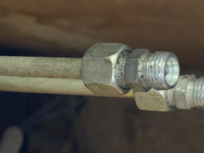

Posto una foto… come funziona in questi casi? ci sono dei raccordi a stringere utilizzabili? (posto anche le foto del vecchio piano e del raccordo attuale lato camper, entrambi hanno diametro da 8mm)
piano cottura nuovo:
raccordo lato camper
vecchio piano cottura

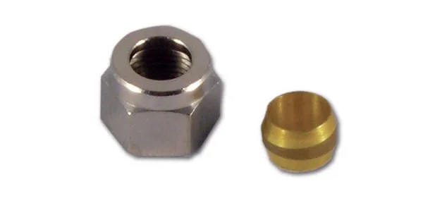

Intendo puoi utilizzare un dado con ogiva da 8mm come questo

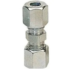

Pero devi vedere se il tubo che arriva dall'impianto del camper non sia corto, altrimenti devi prolungarlo fino ad arrivare a quello del fornello, basta una cannetta in rame da 8mm reperibile anche nei ferramenta o nei Brico ed un raccordo come questo
Sempre per tubi da 8mm.
Ciro.
