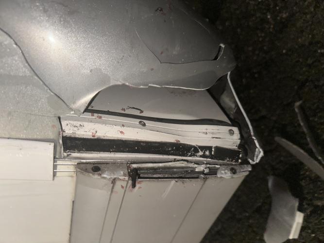

Questa notte qualche simpaticone codardo ha urtato il mio camper regolarmente parcheggiato, ovviamente scappando.
MI ha rotto il paraurti, e la plastica posteriore laterale, la scocca sotto a parte una piccola piega sembra sana
Ho recuperato tutti i pezzi e potrei anche fare un puzzle  e poi rinforzarlo con vetroresina da dentro ma vorrei capire come smontarlo.
Qualcuno per caso lo ha già fatto?
Grazie dei suggerimenti.

E' un po il guaio dei plasticoni sempre piu rivestiti di appendici estetiche che non hanno funzionalità al di fuori che l'estetica, credo che lo devi capire tu come è ancorato vista l'infinite versioni in merito usando rivetti e viti. Per il resto con l'ambientino che c'è se non c'è la possibilità di rimessarlo al sicuro la situazione non è rosea te lo dice uno che recentemente hanno forzato il camper per dormirci rompendo un vetro.

sotto ha 18 viti ma non so se è incastrato nella parte superiore e se c'è da togliere quella auguri a me  perché arriva fino al tetto.
ma in che mondo siamo finiti ??o ci siamo creati ?

Magari,se indichi marca e modello, o una foto più in largo o altre per i particolari, potresti avere delle indicazioni
Nessuno ha la sfera di cristallo

scusami, hai ragione,
carthago c LIne 5.0 L del 2018  ma nel frattempo ho deciso di non smontare .... e di sfruttare il fai da te ... siamo alle rifiniture e poi si vernicerà ... ma piove .. lavori fermi .

Bravo, hai fatto un bel lavoro yes
Prima di chiudere hai controllato che i rivetti dell'angolare tengono ancora bene?

Adrizzato a mazzate  tutto per bene  e per sicurezza siliconato  siamo alla prima mano di vernice , seconda a sfumare e poi trasparente
Che ne dite ?
qualcuno ha idea di come rimuovere quel bellissimo adesivo craquelé senza tribolare troppo ?

Per l'adesivo sono interessato pure io, ho una parte scolorita e vorrei sistemarla.
Volevo provare con la pistola ad aria calda, ma ho paura di fare danni.

è l'unico modo per togliere gli adesivi, purtroppo non è facile, se non scaldi abbastanza l'adesivo si pezza e fatichi di più a rimuoverlo, se scaldi troppo si ammorbidisce troppo e fa ancora più presa sulla carrozzeria
d'obbligo usare spatole di plastica e polpastrelli forzuti

Per quanto riguarda l'adesivo non capisco se la screpolatura che si vede è relativa solo al colore o se anche il supporto sia così screpolato. Se la base è buona e continua, con la pistola termica puoi scaldare bene la zona e con un raschietto in materiale plastico cominciare a sollevarlo da un angolo tirando lentamente. Non si rovina nulla perchè non serve scaldare troppo, se diventa caldo al contatto con le mani è una temperatura sufficiente per far perdere adesività al supporto. Poi continui a scaldare la zona che devi progressivamente staccare. Se l'adesivo è di buona qualità verrà via senza particolari difficoltà. Se invece è screpolato anche il supporto, allora sono dolori. Fai la stessa cosa, ma tirando si spaccherà ed ogni volta che si stacca dovrai ricominciare. Quindi in questi casi ci si aiuta con il WD 40, spruzzato e lasciato agire, o con altri prodotti tipo "rimuovi catrame" , rimuovi adesivi... ce ne sono molti basta fare una ricerca anche in rete ed individuarlo. Qui però di fatto li devi consumare, quindi spruzzare, lasciar agire, asportare con un raschietto, sempre in plastica però. E ripetere l'operazione più volte fino alla completa rimozione. Alla fine dovrai probabilmente lucidare per togliere tutta la colla che resta attaccata alla carrozzeria. Ci vuole tanto olio di gomito.
