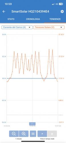

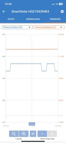

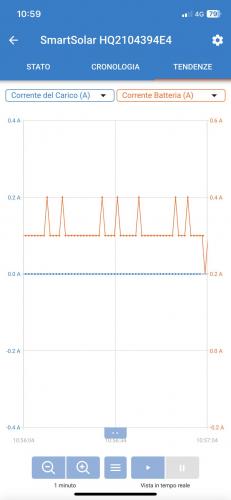

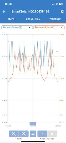

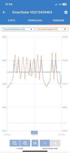

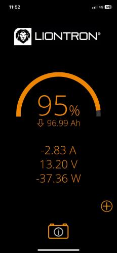

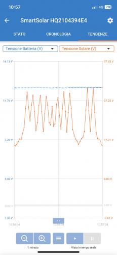

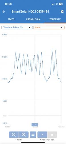

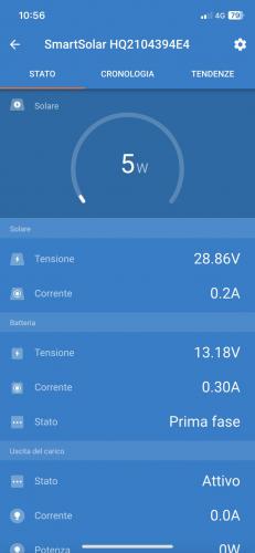

Immagine%20WhatsApp%202024-04-27%20ore%2017_29_52_7c315566.jpgImmagine%20WhatsApp%202024-04-27%20ore%2017_29_53_7e4ab4a0.jpgImmagine%20WhatsApp%202024-04-27%20ore%2017_29_53_a1cb87bc.jpgImmagine%20WhatsApp%202024-04-27%20ore%2017_29_54_72db7512.jpgImmagine%20WhatsApp%202024-04-27%20ore%2017_29_55_463e4c6d.jpgImmagine%20WhatsApp%202024-04-27%20ore%2017_29_56_3fd2cb8b.jpgImmagine%20WhatsApp%202024-04-27%20ore%2017_29_56_a919cdc9.jpgCiao a tutti,mi sono appena iscritto! ho preso un furgonaato di 1 anno usato,praticameente nuovo e full optional,ha 2 pannelli collegati in serie ma non so da quanto sono e anche il precedente propritario...dice due da 75w ma non è sicuro,poi batteria al litio victron da 150 e regolatore di tensione victron energy 75\15,ho notato che i pannelli sia al sole delle 12 con giornata top di aprile con 20gradi o giornata nuvola hanno producono massimo 15w con il sole e 5\6w con le nuvole  un voltaggio dei pannelli che oscilla dai 15v a picchi anche di 35v ma la trosformazione di potenza alla batteria è di 0,4A non di piu e in batteria oscilla da 0,30A a 0.40A e la modalita è "prima fase" quindo dovrebbe caricare il piu possibile,batteria al 94% e ho acceso tutto per creare consumo(frigo a compressore,tutte le luci,tv e inverter) ma nulla alla bbatteria arrriva sempre pochissimo,domanda sono i pannelli che non funzionano? convertitore gustao? i fusibili non credo perchè altrimenti darebbe 0A e non 0,4\0.5A dico bene? non sono minimamente esperto e prima di buttare via soldi portandolo in un centro assistenza speravo che qui potevate darmi un paere e capire cosa fare.ggrazieImmagine%20WhatsApp%202024-04-27%20ore%2017_26_23_305d084a.jpgImmagine%20WhatsApp%202024-04-27%20ore%2017_26_23_c7cb8cf7.jpgImmagine%20WhatsApp%202024-04-27%20ore%2017_26_23_f09b28ce.jpg

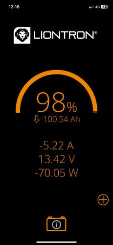

Se leggo bene..., la batteria è al 98% e quindi è caricata al massimo...
E' corretto che il regolatore carichi solo in minima parte, sempre se ho letto bene..., non conosco la batteria in questione, ma 98% è praticamente il massimo, leggo anche 100.54 Ah che dovrebbe essere la capacità massima della batteria, non 150 Ah...

prima di tutto il regolatore è configurato per batteria litio?, indipendentemente dalla percentuale con tensione 13,1 e prima fase dovrebbe caricare con tutto quello che producono i pannelli.
Essendo collegati in serie se non sono entrambi ben illuminati quello in ombra fa da tappo (però ci sono altri vantaggio, io li ho in serie)
Pulisci bene i pannelli e controlla se cambia qualcosa, potrebbero però essere danneggiati.
I regolatori solari potrebbero avere problemi se si scollega la batteria mentre i pannelli sono in pieno sole, però ipotizzo che il regolatore non funzionerebbe del tutto. L'unica cosa da fare è procurarsi un altro regolatore, se col nuovo carica è il regolatare, se col nuovo non carica i pannelli.
A distanza non saprei che altro dirti

Aldilà dei settaggi che potrebbero essere tutti errati in entrambe le app, con 5/10/15 Watt non si può pretendere di ricaricare una batteria già carica, quei pochi Watt che arrivano vengono "consumati" dai vari accessori, lo stesso regolatore ad esempio ha un suo consumo ma avrai certamente altri dispositivi attivi che assorbono.
