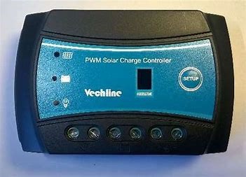

Buonasera, sono nuovamente a chiedere consiglio. Vorrei sostituire l'attuale regolatore Pwm (Vechline 10A) con un regolatore Mppt Victron (smartSolar 75/15). Ho un pannello presumo da 140W e due BS Agm da 100Ah in parallelo secco. Secondo voi ha senso? Posso semplicemente scollegare uno e collegare l'altro allo stesso modo senza modificare nulla? (cavi etc..)
Grazie.
secco. Secondo voi ha senso? Posso semplicemente scollegare uno e collegare l'altro allo stesso modo senza modificare nulla? (cavi etc..) Grazie. [:D][^][:p][:)][:X]
Perché quel regolatore si attivi è necessario che la tensione del pannello solare superi di almeno 5 Volt quella della batteria, verifica col tester che tensione arriva dal pannello in una giornata di poco sole.

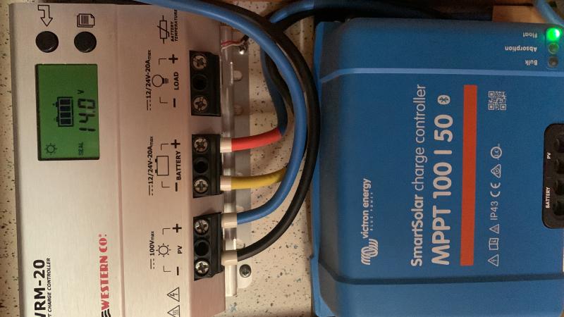

per la mia configurazione dei pannelli ho messo 2 regolatori, la scelta del WRM20 a sinistra nella foto sotto, non è a caso poiché ad esso sono collegati 3 pannelli da 100 Watt in parallelo con tensione a vuoto di circa 20V ma, collegati al regolatore la tensione si abbassa e di questi tempi al mattino fanno fatica ad arrivare a 16-17V, se avessi messo un'altro Victron probabilmente a mezzogiorno non avrei ricaricato nulla, tengo a rammentare e precisare che non e' il pannello che non carica (lui produce) ma il regolatore.
(Purtroppo da telefono mi si girano sempre le foto)

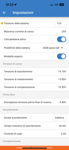

Ok, se non vuoi stare troppo ad impazzire puoi scegliere la prima l'impostazione predefinita AGM spirale cell,
I valori preimpostati nell'app VictronConnect sono piu che idonei per la tua batteria.
