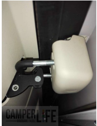

Ho un Mcluis Nevis e vorrei regolare la chiusura della parto per far questo devo levare la protezione di plastica bianca e agire sulle viti. Non riesco a levare la protezione ho provato a tirare ma ho paura di romperla qualcuno può indicarmi come procedere?
Ho inserito una foto del fermo presa da internet

Sicuramente non è avvitata,  penso sia a slitta con un incasto

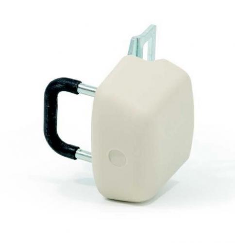

Controlla che non ci sia qualche "gommino-tappo"  a filo, poco visibile , copriforo per vite fissaggio.
Tipo quel cerchietto che vedo in foto.

io approfodirei il perché di quel cerchio.

Guardando il piccolo cerchio non sembra un tappo. Proverò a dare un occhiata all'interno con uno specchietto da dentista.

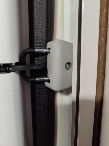

Vi metto una foto di come è montato; la mia porta ha due punti di chiusura ma anche le porte con un solo punto hanno lo stesso meccanismo.

Purtroppo dalla foto ( troppo ristretta e simile alla precedente) si capisce solo che si sfila, non si capisce la struttura del camper, il lato aggancio porta, dove è avvitata alla parete, e sopratutto non si vede il lato opposto se vi sono impedimenti o fermi, quindi non Ti saprei dire.
Solitamente quelle sovrastrutture in plastica, si tolgono facilmente, in modo intuitivo.

IMG_20240117_211653(3).jpgÈ da togliere il tappino e svitare la vite
