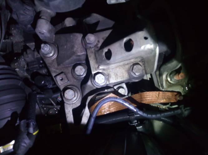

camperos
camperos
29/12/2006 4709
Inserito il 15/11/2021 alle: 20:00:39
l'alternatore è imbullonato tutt'uno con il motore, il motore è staccato/isolato dal telaio, la batteria il suo negativo è collegato al telaio.
quindi per fare in modo che il negativo dell'alternatore si collega al telaio si usa la "treccia di massa"
tale treccia spesso l'originale ha dei capocorda climpati e con il maggiore carico di ampere che passa a lungo andare si "smollano".
quella che vedi è stata sostituita, in realtà sono 3 trecce di massa una sopra l'altra

Inserito il 15/11/2021 alle: 20:14:19
In risposta al messaggio di camperos del 15/11/2021 alle 20:00:39
l'alternatore è imbullonato tutt'uno con il motore, il motore è staccato/isolato dal telaio, la batteria il suo negativo è collegato al telaio. quindi per fare in modo che il negativo dell'alternatore si collega al telaio
si usa la treccia di massa tale treccia spesso l'originale ha dei capocorda climpati e con il maggiore carico di ampere che passa a lungo andare si smollano. quella che vedi è stata sostituita, in realtà sono 3 trecce di massa una sopra l'altra
Grazie mille camperos. Mi confermi che tutto cio é  per sotto il motore? Non si vede da sopra. Ho il camper in garage e dovro andare a vedere.
diegomeggio69
camperos
camperos
29/12/2006 4709
Inserito il 15/11/2021 alle: 20:27:52
ho aperto il cofano e ho fatto la foto, quindi da sopra
diegomeggio69
diegomeggio69
25/10/2020 399
Inserito il 15/11/2021 alle: 20:34:16
In risposta al messaggio di camperos del 15/11/2021 alle 20:27:52
Speriamo bene....grazie mille ancora
