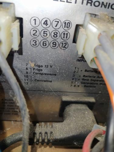

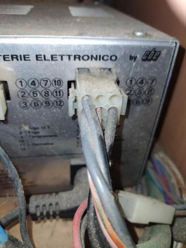

Inserito il 21/02/2024 alle: 10:57:03
Ho delle foto d'archivio...
06/09/2019 6831
Inserito il 21/02/2024 alle: 12:29:41
In risposta al messaggio di marcogsx del 21/02/2024 alle 10:57:03
Sembrerebbe quel cavo arancio con striscia verde in basso sul connettore di destra, per sicurezza verificherei anche il cavo collegato al pin centrale, il n. 5 sempre sullo stesso connettore, sembra rosa ma è molto impolverato.
Ciro.
