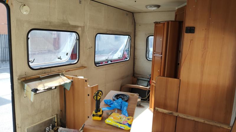

Ciao a tutti, sono nuovo del forum mi presento. Sono Ale da Torino quasi 40, sigh. Quest'anno, dopo molti noleggi, mi è capitato l'affarone di prendere un elnagh motorhome del 1993 da un mio zio, tenuto molto bene, con 121.000 km, distribuzione a 120k, zero infiltrazioni,insomma tenuto discretamente bene, lei si chiama Bicocca (come la casa/guscio di Camilla, la tartaruga di Alvaro smiley ) ed è stata presa appositamente per essere restaurata nell'era 2.0 ahah
In 15 giorni le ho dato una rassettata e ho sistemato giusto l'essenziale per poter fare altri 15gg di ferie appena terminati, devo dire quasi tutti bene a parte il blocco della ventola secondaria del radiatore risolto comunque in un paio d'ore. Abbiamo fatto 2600km divertenti e un po' accaldati, ma per il resto bene.
Nella vita nasco sistemista, analista programmatore ma in realtà supervisiono tutto l'aspetto IT multimediale, domotico e di programmazione dell'azienda per la quale lavoro, insomma sono uno smanettone di natura.

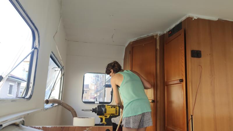

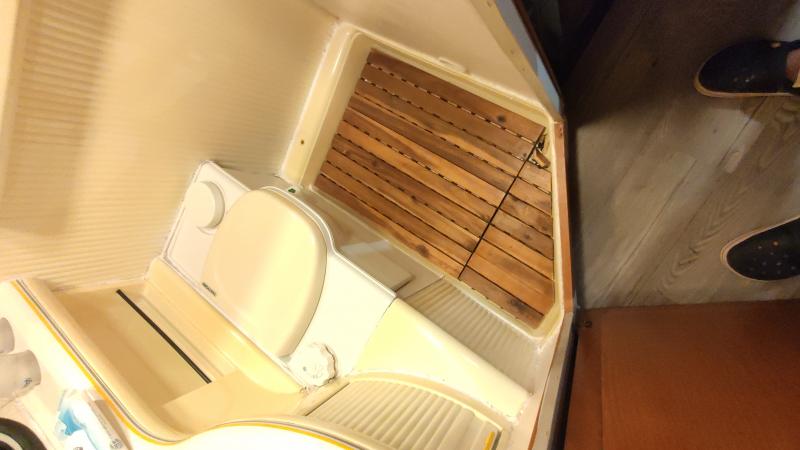

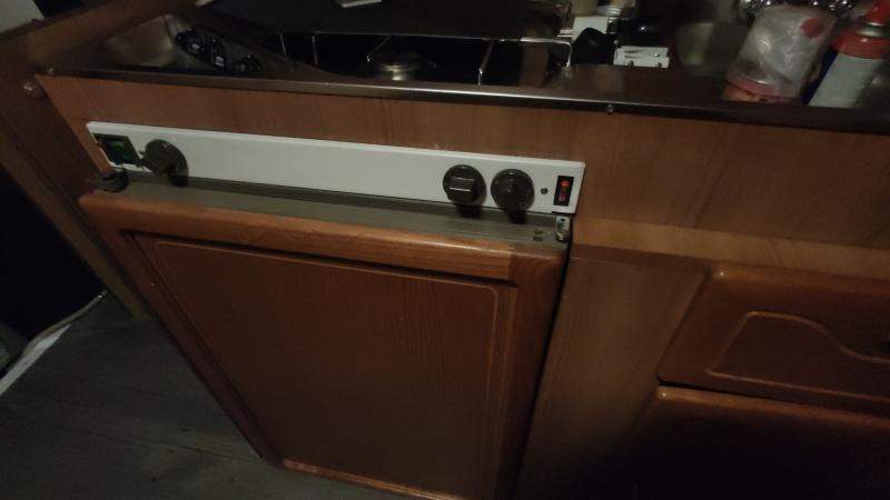

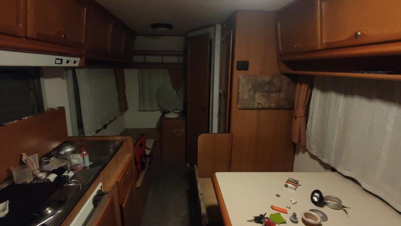

Prima di partire ho sventrato tutta la cellula, pulito, imbiancato la tappezzeria immonda,cambiato linoleum a terra, verniciato un sacco di plastiche ingiallite, sostituiti i cuscini, restaurati un paio di pannelli (cucina e frigo), riparato e restaurati alcuni scuri/zanzariere, rifatto il gradino di ingresso, creato un piatto doccia in legno per esterni, ricondizionato completamente il frigo trivalente (ricablato tutto, pulito ugello, riverniciato tutto l'esterno, davvero un lavorone) sostituito parte del cablaggio e il 99% delle decine/centinaia di viti/bulloni smontati e ormai marci, le condizioni del mezzo non permettevano di viaggiare con due ragazzi...
Ho una miriade di domande e di idee che vorrei porvi e pensavo di aprire un thread per ogni argomento per non far diventare un casino questo qui. Se poi invadessi troppo ditemelo :P
Grazie, spero di trovarmi bene, vi lascio alcune foto IMG_20200726_110822.jpgIMG_20200726_170857_1.jpgIMG_20200727_092716.jpgIMG_20200728_135119.jpgIMG_20200731_232043_1.jpgIMG_20200731_232052_1.jpgIMG_20200731_232104_1.jpgIMG_20200731_232109.jpgIMG_20200731_232248.jpg

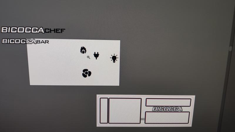

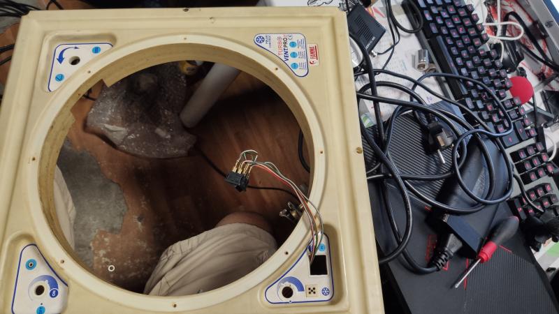

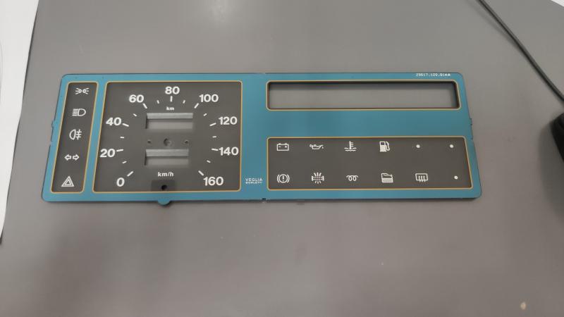

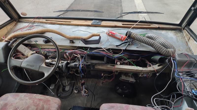

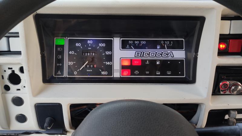

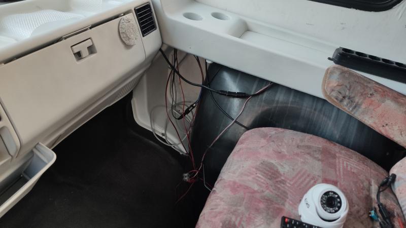

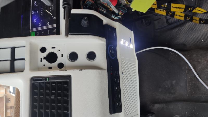

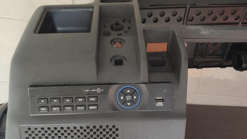

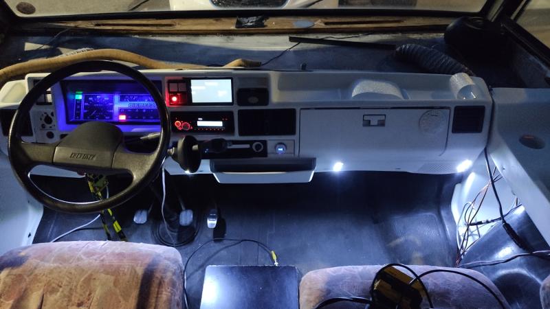

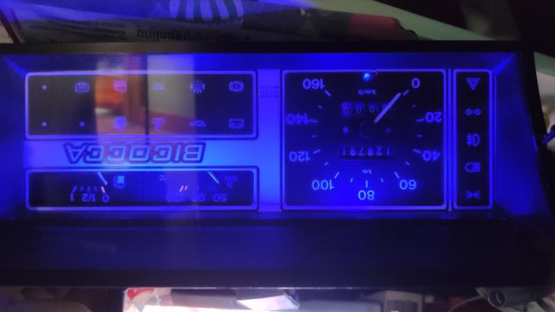

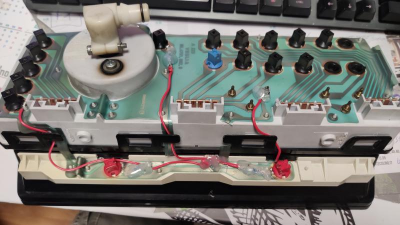

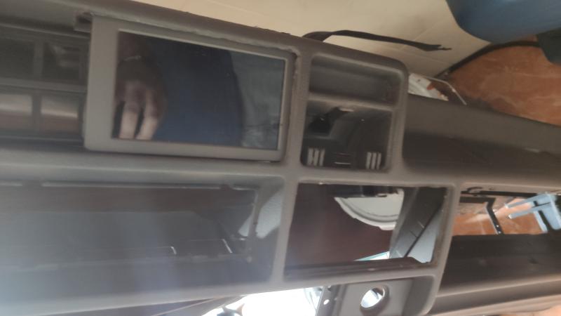

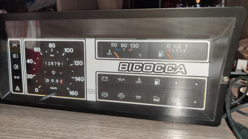

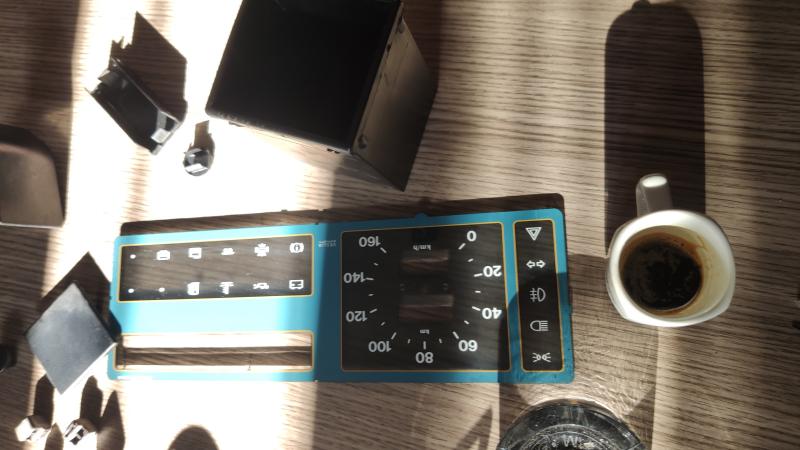

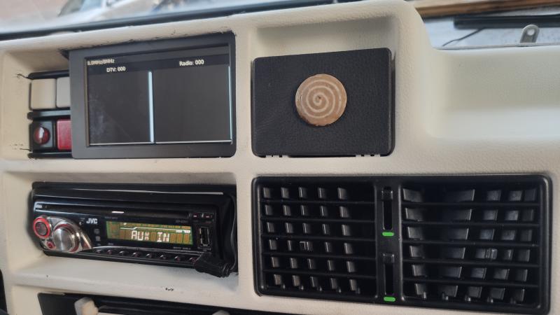

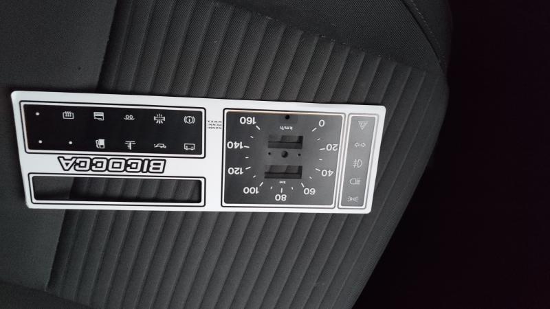

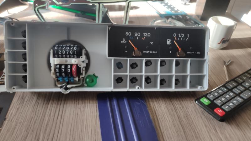

Grazie 1000 del benvenuto. Questa settimana di rientro a lavoro l'ho dedicata alla plancia strumentazione e cruscotto. Ho deciso di dare un nuovo look a Bicocca e togliere quel vecchio smunto nero fiat per un più fresco bianco e iniziare ad installare parte della strumentazione. Ho ricavato due vani dove installare un DVR per le 4 telecamere che ho intenzione di installare (retro, dashcam, elettrostatico delle grigie e antifurto) e un piccolo display per vederle. Ho modificato le grafiche e la retroilluminazione del tachimetro più qualche altra piccola finitura (accendisigari, comandi aria, luce cassettino) compresa una tenue illuminazione per il pavimento, per ora procede bene, se tutto va come deve nel weekend dovrei rimontare tutto. Nel frattempo smontando ilhil cruscotto ho potuto sostituireisostituire pannello isolante in lana di roccia, che era tutto marcio, dato una sistemata al cablaggio e rifatto le fughe tra i vari pezzi. Sta venendo molto bene

Qualche fotinaIMG_20200818_090011.jpgIMG_20200818_090014_1.jpgIMG_20200818_130809.jpgIMG_20200819_075037.jpgIMG_20200820_152905.jpgIMG_20200820_203045.jpgIMG_20200821_004820(1).jpgIMG_20200821_092747.jpgIMG_20200821_092753.jpgIMG_20200821_100150.jpgIMG_20200821_103439.jpg

Complimenti per il lavoro che hai fatto sulla cellula, praticamente il camper te lo sei quasi costruito, certo di ore lavoro li ne sono andate parecchie, quando avrai terminato anche il cruscotto facci vedere pure quello.

intanto complimenti per il lavoro fatto ma occhio che quel camper soffriva di infiltrazioni ed ancor di più nella versione motorhome come quello in questione. Tu hai detto che non aveva infiltrazioni ma poi parli di viti marcie e di pannelli marci....questo è il classico segnale che da qualche parte l'acqua è entrata...
Controllalo per bene, altrimenti hai fatto un lavoro spettacolare per niente....magari cerca di rifare tutte le sigillature esterne dopo aver smontato profili, finestre ed oblò.

Molti anni fa in effetti mi dissero ebbe un problema di infiltrazioni, dal tetto e dai finestrini anteriori, problema risolto rifacendo praticamente tutte le guarnizioni. Dove ha preso acqua si vede perché nonostante abbia applicato una base apposita comunque un paio di vecchi aloni sono comunque rimasti. Con me ha già preso qualche pioggia e un paio di lavaggi, sembrerebbe effettivamente tutto ok. Sinceramente non avevo pensato all'acqua per il discorso viti ma più all'usura continua/umidità però tutto sommato può essere, devo dire che appena spostavo la vite di qualche mm trovavo subito legno buono e resistente, mentre nel punto dove la toglievo difficilmente una dello stesso diametro teneva solida. Lo terrò d'occhio e sicuramente quando rifarò la parte esterna darò una ritocattina anche alle guarnizioni che per quanto orrende sembrano tenere alla grande

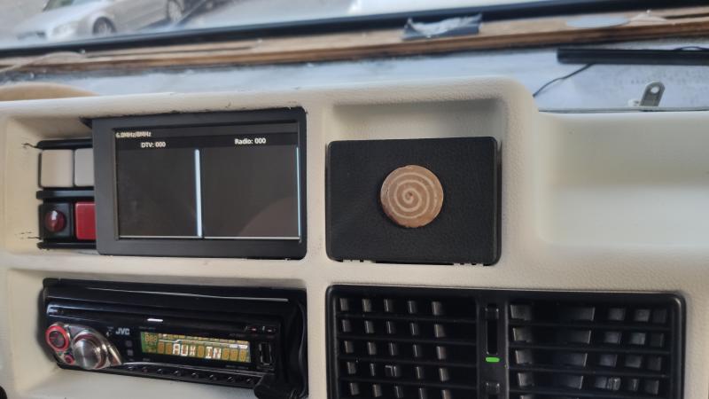

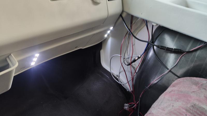

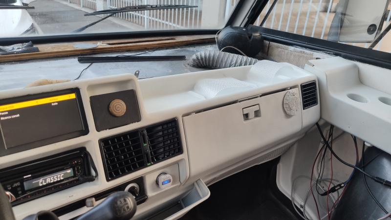

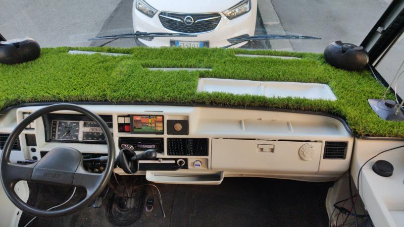

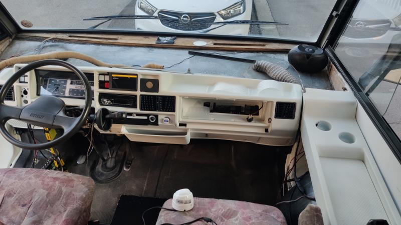

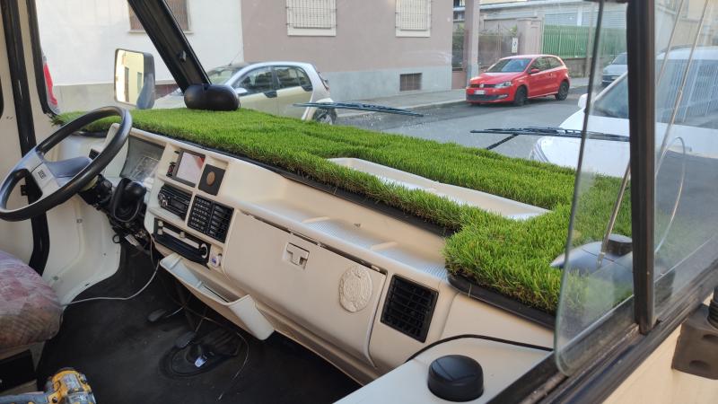

Non ce l'ho fatta a finire di oggi ma ci siamo, tutto l'impianto è rimontato e funzionante. Rimontando ste plastiche fiat qualche graffietto come vedete gliel'ho fatto, domani rimedierò. Però sono contento funzioni proprio tutto. Lo so il bianco è una scelta infausta ma che vi devo dire, volevo dare una rinfrescata, togliere quel forno che era il pianale nero al sole e dare un tocco un po' più nuovo a sta vecchiardella. Domani dovrei finire in fretta, e poi giuro non la smonto per un po' :D Alla fine una settimana scarsa ho fatto tutto il cruscotto certo mi sono fatto il mazzo e avevo quasi tutto in casa. IMG_20200822_193539.jpgIMG_20200822_200043.jpgIMG_20200822_200045.jpgIMG_20200822_200111.jpgIMG_20200822_200117.jpgIMG_20200822_200126.jpgIMG_20200822_200131.jpgIMG_20200822_200144.jpgIMG_20200822_205258.jpg

Originale, ci puo stare anche con quel colore, unica cosa che avrei cambiato con qualcosa di più originale, ma ripeto è questioni di gusti personali, è il volante.

Ho visto quei kit coprivolante da cucire in autonomia molto fighi, però secondo me ti fai i calli sui pollici ahaha
quasi finito dai, devo capire come gestire i due audio del decoder e del ricevitore bluetooth, pensavo che bastasse uno sdoppino per cuffie ma quando vanno entrambi (anche a decoder spento) il ricevitore si sente male, volevo evitare di mettere un mixer frown

Ma su quel prato ci devi fare un presepe o far pascolare le pecore?? cryingcryingcrying

però il prato sopra al cruscotto non si può vedere !

coolc'era un bel nulla nero ... Per ora tengo il prato blush
