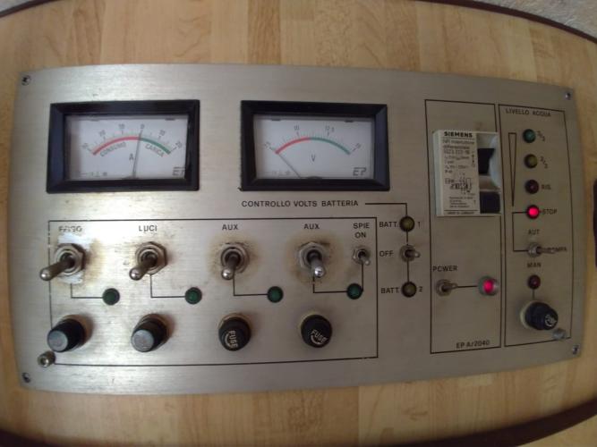

Prima di cominciare a smontare alla cieca, metti un po' di foto, pannello comandi, interruttore magnetotermico etc. se hai un camper non proprio recentissimo potresti avere un interruttore magnetotermico anche per attivare il caricabatterie/alimentatore/trasformatore tipo un vecchio Campoli per avere i 12V quando ti colleghi alla rete esterna 230V.
Se invece il camper e' dotato di una centralina servizi l'interruttore potrebbe essere sulla stessa, come ad esempio sulle centraline EBL.

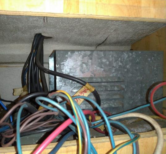

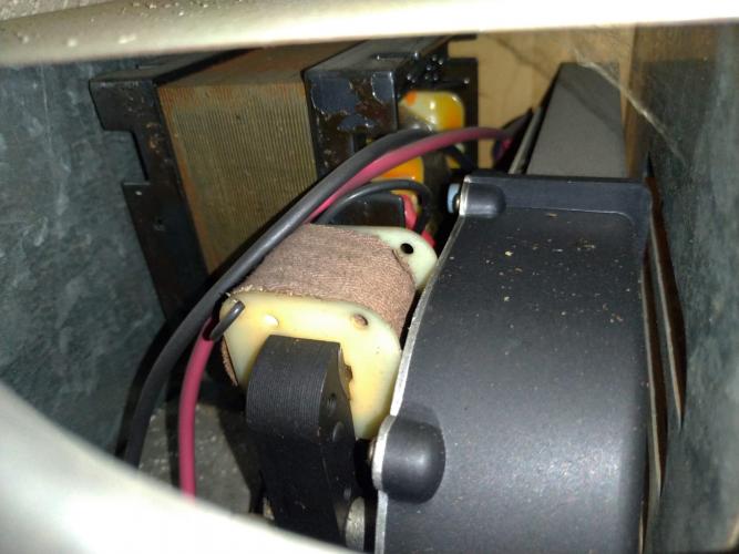

Inserito il 16/09/2025 alle: 17:47:27
Queste sono le immagini del pannello e di ciò che si trova dietro ad esso.
Non ho idea di come orientarmi.

Qualcuno saprebbe riconoscere e indicare i componenti all'interno del case metallico, in modo da individuare il caricabatterie?
balilla
balilla
17/05/2005 1820
Inserito il 17/09/2025 alle: 14:32:59
In risposta al messaggio di Dadavide del 17/09/2025 alle 13:05:15
dalle foto non si vede nessun caricabatteria, ma semplicemente un trasformato/alimentatore, è li che devi vedere (con un Tester)
se arriva la 230V e e se esce la 12V ( visto gli anni potrebbe essere 12v in continua o anche alternata)

Si vede poco , ma dovrebbe essere quel trasformatore, in uscita dovrebbe esserci qualcosa che raddrizza l'alternata.
Serve un tester e qualcuno che lo sappia usare.
Occorre verificare se arriva la 230V a quel trasformatore, se la 230V è presente serve vedere cosa esce dal trasformatore e poi dal raddrizzatore messo sulla sua uscita...dopo di che si vedrà come procedere.
I fusibili li hai controllati?

Quello che vedo è una cosa orribile, progettato quando il 230 Volt era solo 220 Volt.
Togli corrente a quel... coso staccando i fili che gli danno il 230 Volt e compra un caricabatterie moderno da circa 10 Ampere che collegherai direttamente alla batteria.
