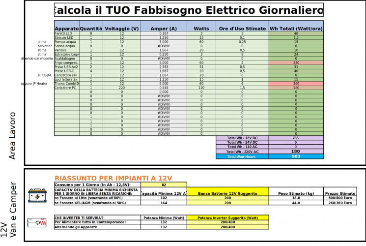

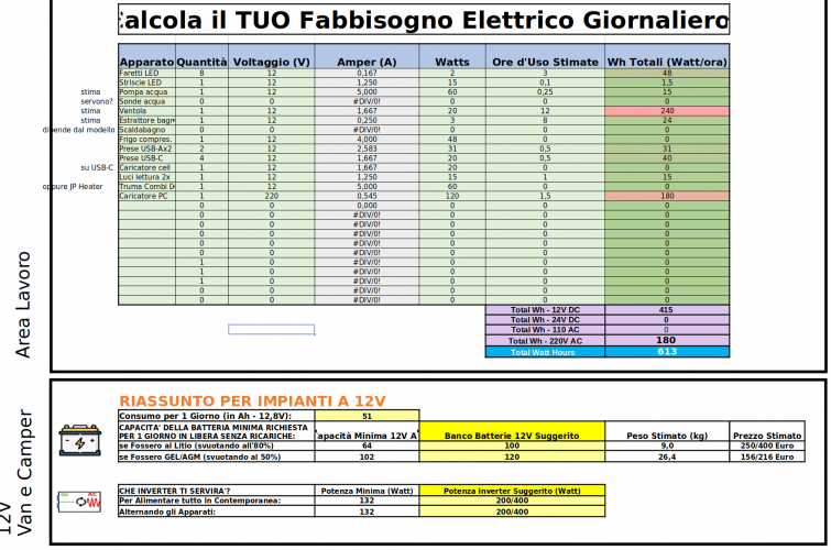

Il foglio di calcolo mi dava anche quelli:
ESTATE
INVERNO
Ma mi fido poco di queste cose semplicistiche ecco perchè chiedo a voi che di esperienza ne avete sul campo invece yes
Lassù ci sono anche le stime di quanto penso di usare le cose in ore nella giornata. Sono realistiche secondo te? (ad esclusione del PC e del cellulare che ho calcolato proprio caricandoli)

Ok i dati inseriti in tabella
INVERTER:
non monterei un inverter da 200W ma almeno da 1000/1300W così avri margine per poter fare ciò che ti pare senza rifare l'impianto in futuro. Tipo caffè, phon ecc. ecc. Altrimenti finisce che ne compri 3 come ho fatto io...
Lo scenario da tre ipotizzato con 400Ah di litio e 100Ah di consumi al giorno dovrebbe darti una autonomia di 3gg circa sempre senza scaricare al 100% le batterie.
