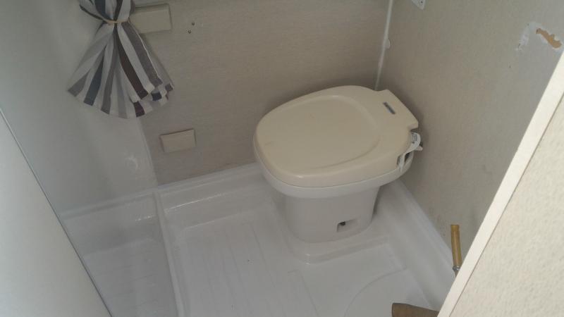

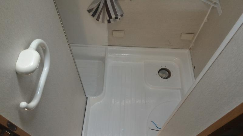

Allordunque... lavoro della pavimentazione fatto!!laughlaugh

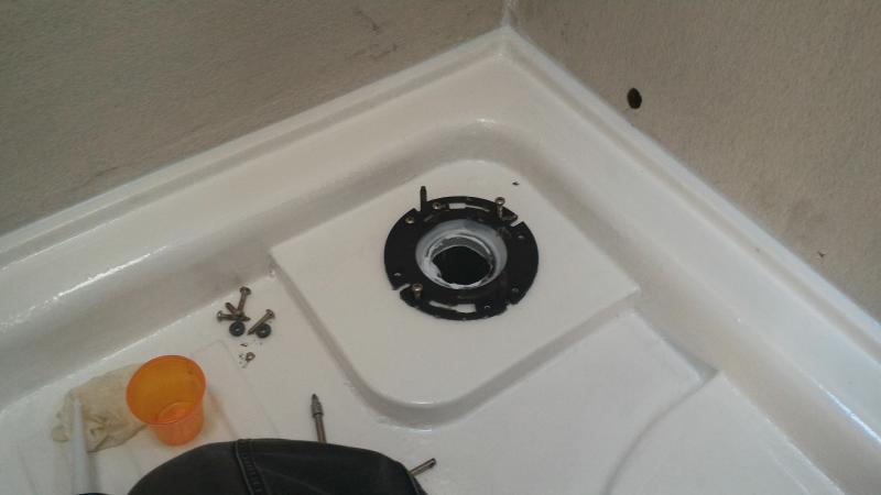

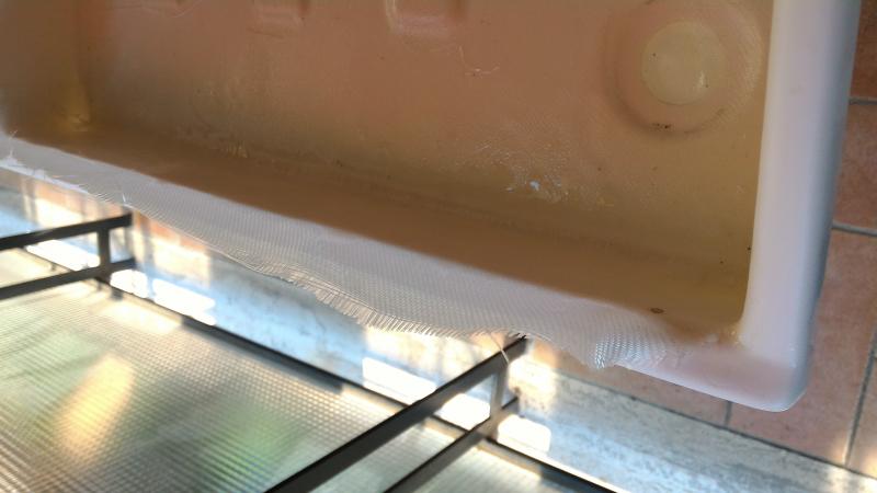

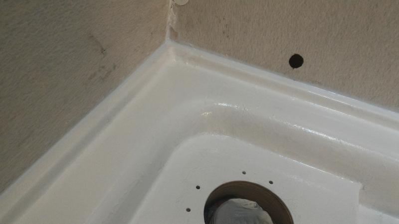

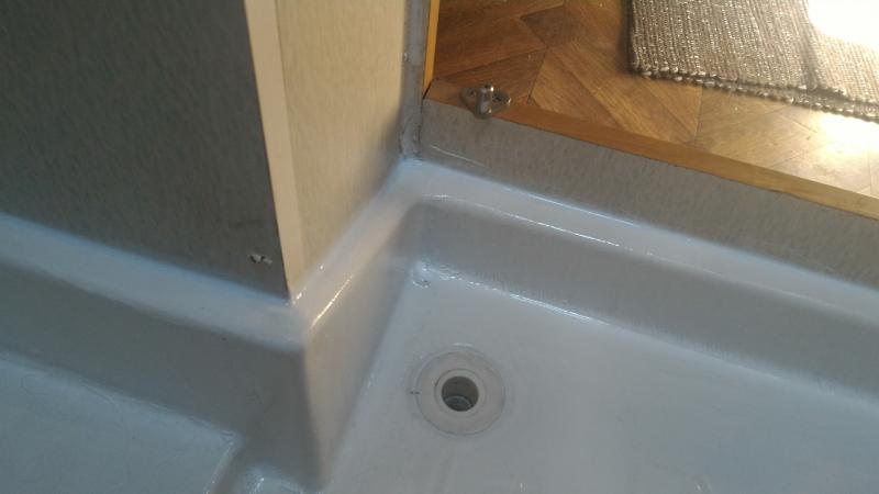

ho direttamente smontato tutto il bagno, estratto il pavimento in policarbonato, resinato e fibrato con tessuto di vetro aeronautico per alianti telecomandati da competizione  (non fibra polidirezionale) e resina certificata aeronautica. Tutto comprato per meno di 50 urini al negozio di modellismo dinamico agonistico.

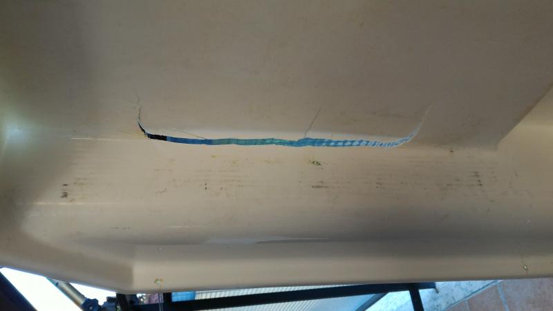

Ho grattugiato tutto il pavimento, ricostruito le parti mancanti, rattoppato da dietro le spaccature, resinato le crepe, spessorato i vuoti sottostanti con colla poliuretanica autoespandente, scartavetrato e portato tutto il fondo a livello e liscio esatto, fibrato il sopra (il calpestabile) col tessuto da 185g/mq e esima.
catalizzato, ho scartavetrato le imperfezioni e gli sbafi, ho steso quel prodotto per rinnovare le vasche da bagno graffiate, scheggiate macchiate, che crea uno spessore aggiuntivo coprente bianco ulteriormente sigillante...
Rimontato il tutto e siliconato ... ora il bagno è a prova di temporale amazzonico. Quindi al pieno di tutte le sue potenzialità igienico sanitarie. è anche punibile con più serenità, facilità ed igiene.

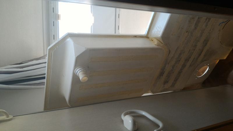

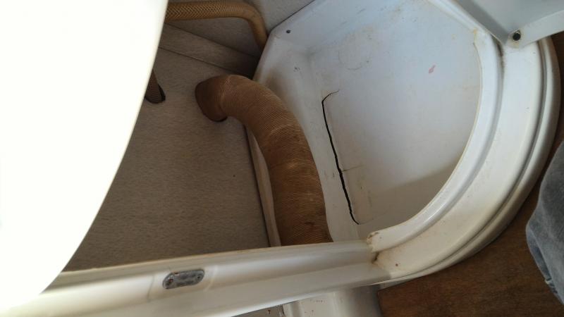

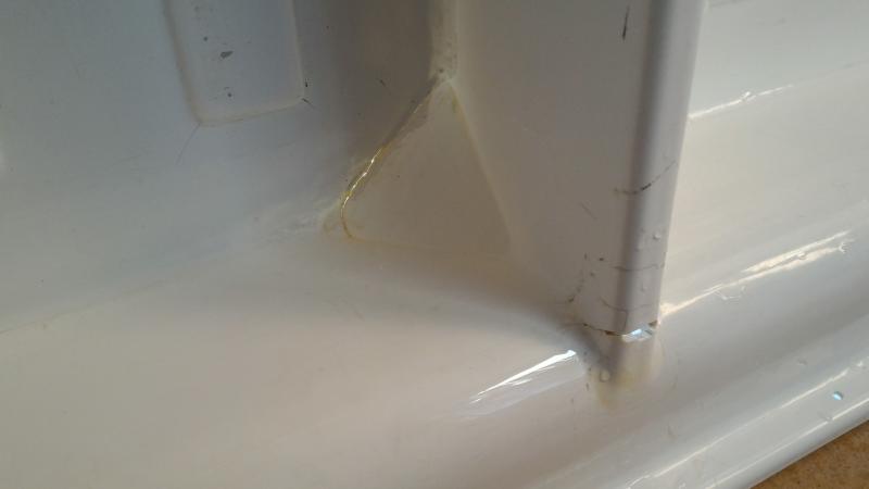

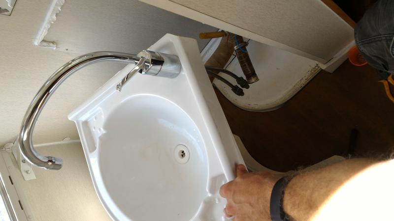

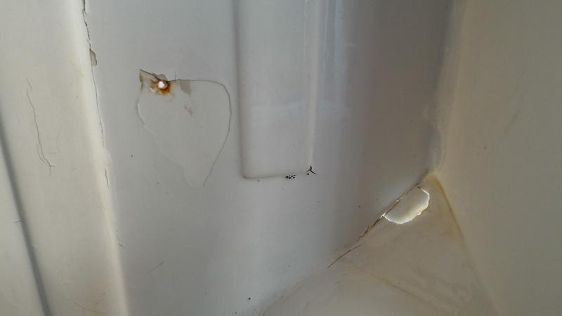

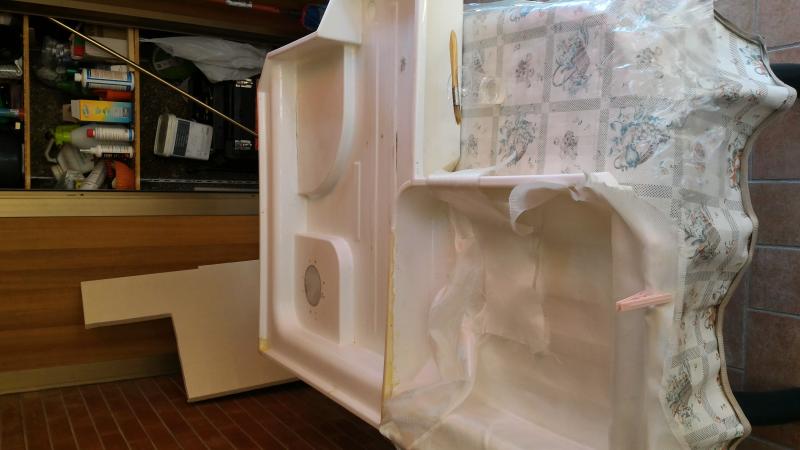

QUESTO LO STATO DELLA PAVIMENTAZIONE!!sad
P_20170728_121115.jpgP_20170728_122913.jpgP_20170728_132052.jpgP_20170728_184954.jpgP_20170728_185008.jpgP_20170728_185025.jpgP_20170728_185033.jpg

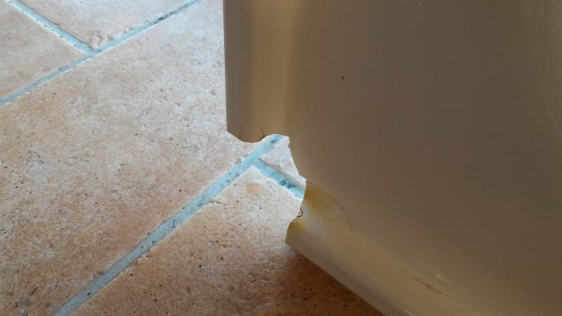

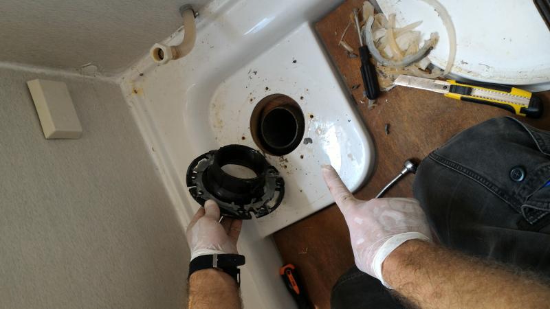

in questa prima foto si vede anche l'innalzamento del bordino (in giallo) che separa doccia dal resto del pavimento per non far scorrere l'acqua lungo il bordo durante la doccia ed andare sull'altro pavimento ed in fondo sempre in giallo la ricostruzione dello spigolo mancanteyeslaugh.
P_20170730_134535.jpgP_20170730_134605.jpgP_20170801_125759.jpgP_20170801_130015.jpgP_20170801_131837.jpgP_20170801_131842.jpgP_20170801_134123.jpgP_20170801_140634.jpg
