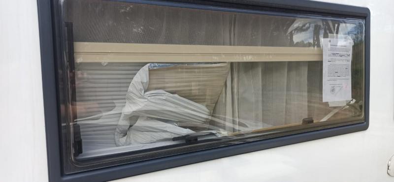

Ciao a tutti, come già scritto a Bilbao, prima tappa in Spagna e ladri entrati nel camper. Antifurto suonato e ladri scappati, ma finestra Seitz danneggiata, come da foto

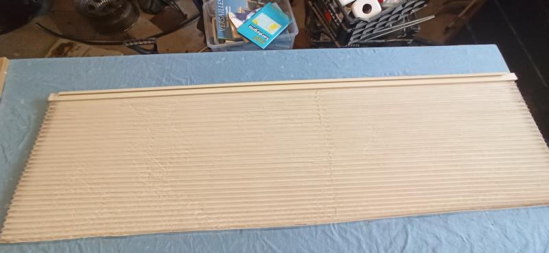

Quindi tornato a casa ho smontato la finestra, tolto il plissettato e l'ho recuperato. Ho perso un elemento in basso e uno in alto, ma si chiude e si distende bene, seguendo le pieghe

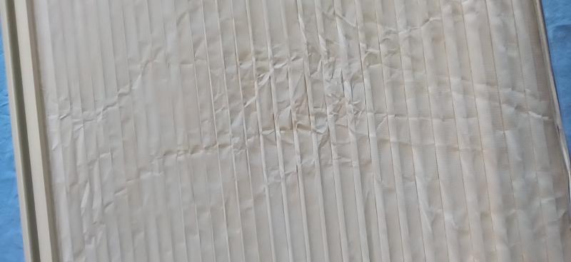

Ora mi sorgono due domande: la prima è, visto che il plissettato è rimasto stropicciato in senso verticale, posso provare h eliminare le stropicciature bagnandolo con acqua fredda o tiepida e poi chiudendolo tutto ? Il "tessuto" non patisce l'acqua ?

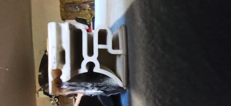

Seconda domanda: nello smontare il plissettato non ho fatto attenzione a dove passano i due cordini che fungono da tiranti e si incrociano nella parte alta del plissettato. Hanno un canale dedicato ?

Per quanto riguarda le stropicciature, il bagnarla al punto come sei, tentare non nuoce perchè a vederla sembra irrimediabilmente rovinata quindi buttata per buttata una prova puoi sempre farla. I cordini passano lateralmente e poi si incrociano in alto.

Grazie per la risposta. Dopo il "salvataggio" il plissettato si presenta così
Le pieghe incriminate sono queste
I cordini devono passare dentro questo profilo
ma non so quale foro per poi scendere in basso e fissarsi sul telaio, ai due lati in basso
