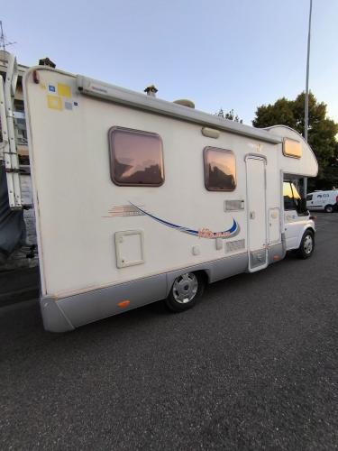

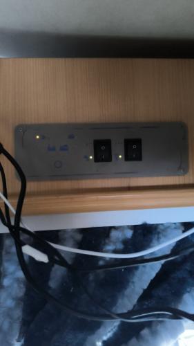

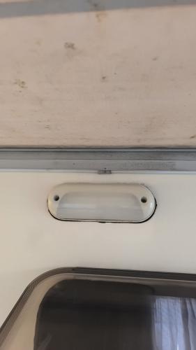

Buongiorno a tutti ho un piccolo problema con il mio  katamarano del 2006
Luce esterna non funziona, ho sostituito il neon ma niente , potrebbe essere un fusibile?
Dove lo trovo?FB_IMG_1754923568132.jpgFB_IMG_1754923560021.jpgFB_IMG_1754923550375.jpg

Devi usare un tester, non ha alcun senso comprare ricambi a caso.
Se misurando vedi che arrivano 12 Volt a quella plafoniera allora agisci su neon oppure sul circuito elettronico abbinato, se invece non arriva tensione  può dipendere da un fusibile, interruttore, cavo scollegato o contatto fasullo.
Mi sembra di riordare che un automatismo spegne quella luce quando il motore è in moto.
P.S. i fusibili, che devi trovare cercando un po', si verificano col tester, non basta guardali in contoluce.

Si quel pannello di controllo non c'è il tasto per accendere la luce esterna,il mio che monta la stessa luce e lo stesso pannello ha un tasto a parte per accendere la luce esterna, comincia a controllare quello, magari è solo il pulsante
