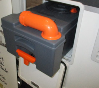

la HYMER monta questo tipo, molto pratico, c'è anche bianco.

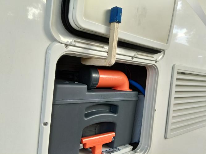

Ero in campeggio e con materiale di fortuna ho costruito una U che funziona egregiamente.
Ecco le foto che possono servire a qualcuno come me che compra un camper fatto da non camperisti !!IMG_20180715_194826.jpgIMG_20180715_194808.jpg
