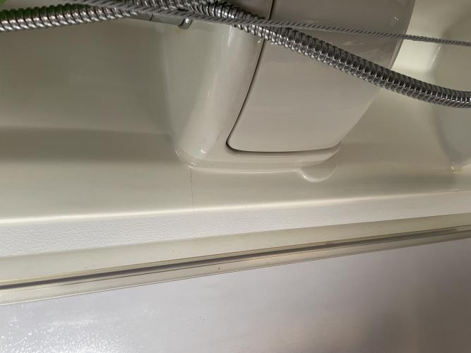

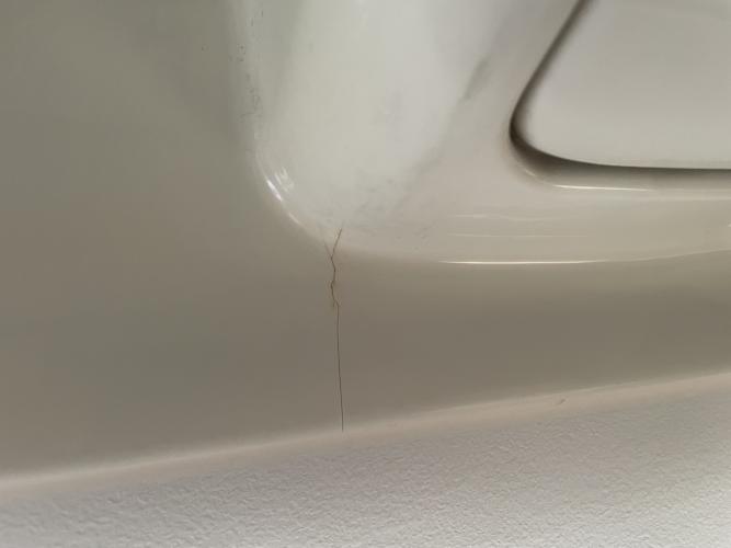

Controllando il box doccia ho trovato una crepa sul pannello, qualche consiglio sul modo migliore per ripararla e con quale materiale. IMG_5940(1).jpegIMG_5941.jpeg

Graffette apposite da carrozziere, grattare, stuccare e verniciare
Questo è il sistema per un buon lavoro
Se vuoi una cosa approssimativa  con stagnatore sciogli la parte  interessata dalfandola

per fare un bel lavoro duraturo, lo smonti e ripari e rinforzi il tutto da dietro

Nell’attesa di sistemarlo conviene fare un piccolo foro per fermare la crepa ?

potresti anche, però vedendo la crepa che si dirama, non so se un buco basti, oltretutto poi dovresti sistemare l’esterno a vista, riparando da dietro l’anteriore non lo toccheresti, se fatto bene non vedi nemmeno la crepetta

Certo..ma devi farlo ambo le estremità...e basta anche da solo 1 mm max 1,5mm
