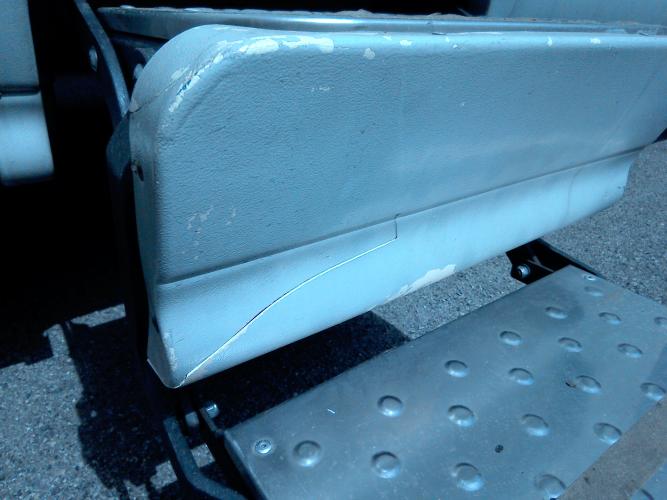

Ok, ho combinato una delle mie...
cosa mi consigliate di fare (oltre che a darmi una svegliata) per riparare questa crepa?P_20180416_124459.jpg

Ok, ho combinato una delle mie... cosa mi consigliate di fare (oltre che a darmi una svegliata) per riparare questa crepa? Filippo
ciao    penso che la soluzione migliore sia la resina bicomponente stendi la rete  dietro  e copri con la resina
fai asciugare  bene    il gioco e' fatto

ciao    penso che la soluzione migliore sia la resina bicomponente stendi la rete  dietro  e copri con la resina fai asciugare  bene    il gioco e' fatto ciao
..dopo di chè, una bella carteggiata esternamente e una spruzzata di aggrappante e vernice bi-componente del colore della bandella.
a quel punto il lavoro può dirsi perfetto!

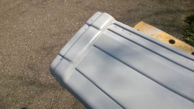

ho lo stesso scalino con lo stesso pannello
io ho fatto un danno maggiore ho rotto uno degli angoli :
l' smontato (sono 4 rivetti)
l' ho rivestito tutto di vetroresina , poi stuccato e verniciato
non e' venuto perfetto perche' avevo finito i dischi abrasivi .. ma l' ho messo su lo stesso perche' dovevo partire
ora appena ho tempo lo tiro giu' di nuovo gli do una bella carteggiata e riverniciata

ho lo stesso scalino con lo stesso pannello io ho fatto un danno maggiore ho rotto uno degli angoli : l' smontato (sono 4 rivetti) l' ho rivestito tutto di vetroresina , poi stuccato e verniciato non e' venuto perfetto perche'
avevo finito i dischi abrasivi .. ma l' ho messo su lo stesso perche' dovevo partire ora appena ho tempo lo tiro giu' di nuovo gli do una bella carteggiata e riverniciata
La resina deve essere posata nella parte interna
e non all'esterno  (solo per riempire )
Altrimenti viene cambiata la sagoma iniziale .

La resina deve essere posata nella parte interna e non all'esterno  (solo per riempire ) Altrimenti viene cambiata la sagoma iniziale .
mica vero!
ho steso per bene due fogli all' esterno
poi stuccati ed infine carteggiati (poco! mannaggia a me che mi ero dimenticato di prendere i dischi abrasivi  ) e dipinti
considerato che ho dovuto anche ricostruire un angolo non mi lamento della resa
ora aspetto di avere tempo per rifinire il tutto !

fascione(1).jpgIl materiale è ABS, se guardi in rete trovi un sacco di video  su come si SALDA a caldo...
IO dopo tamponamento ( lo trovi in un vecchio trhead Brig 607 tamponato)
ho risaldato varie parti ( anche il piatto doccia che ho modificato.
Lo smonti, fai combaciare i lembi e sull'esterno li blocchi con nastro adesivo per tenerli in posizione.
Dall'interno con un saldatore a stagno ( io ora ne ho uno con temperatura regolabile ABS mi sembra voglia 350°)
fai fondere i due lembi unendo,  Io ho messo una retina in alluminio, la appoggi e col saldatore la scaldi facendola penetrare nella plastica in modo tenga uniti i 2 lati.
 poi apporti della plastica sopra per irrobustire.. In rete ma anche da OBI hanno lebacchette di tutti i tipi principali di Plastiche.
L'esterno  presenterà la lesione ( io ho riparato anche il paraurti di una Ford Fusion con tale sistema) se proprio ti irrita puoi col dremel scavare leggermente e stuccare con stucco per plastiche.
L'abs goffrato lo rivernici tranquillamente  dopo averlo leggermente pulito con acetone ( non troppo perchè scioglie abs)  con una bomboletta di ACRILICO  , dopo 2 anni il mio non ha nessun segno di distacco...

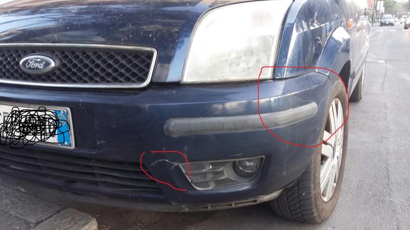

IMG-20170330-WA0000(1).jpgQui quello dell'auto, ho lasciato la lesione perchè metallizzato ed avrei dovuto riverniciarlo tutto col timore fosse peggio alla fine..
