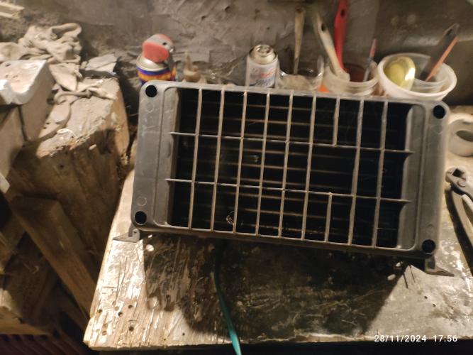

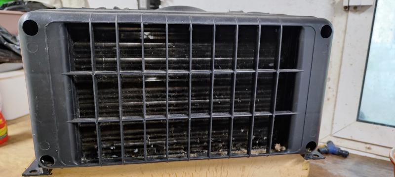

Salve a tutti, sono nuova in questo forum, ho un Laika ecovip 4.1 da qualche anno, comprato usato. È dotato di riscaldamento supplementare sotto la dinette e qualche mese fa si è rotta una delle due viti che fa anche da tappo. A parte che è uscito tutto il liquido refrigerante e già questo vi lascio immaginare... Comunque ripulito il tutto e bypassato il riscaldamento supplementare abbiamo potuto rimettere in sesto il camper per poterlo usare ma al momento il riscaldamento supplementare non è utilizzabile. Non riesco in nessun modo a trovare la vite in plastica da sostituire. A qualcuno è successo? Come avete risolto? Allego foto degli oggetti incriminatiIMG_20241128_095629(1).jpgIMG_20241128_102048(1).jpg
13/01/2006 25431
Inserito il 28/11/2024 alle: 14:52:10
In risposta al messaggio di Xlavix del 28/11/2024 alle 14:08:43
Non mi torna che quella vite debba essere per forza in plastica, l'unico possibile motivo sarebbe elettrico.
In ogni caso quello mi sembra un normale scambiatore di calore acqua-aria con ventola.
Siccome la cosa più costosa è passare le tubazioni che tu hai già, vai da un concessionario e fatti mettere un oggetto nuovo equivalente.

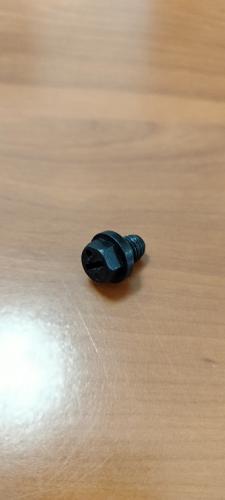

La vite credo venga a contatto con il liquido refrigerante, non so se è per questo che è in plastica, magari un metallo potrebbe ossidarsi o altro. Non ne ho idea sinceramente. Si anch'io stavo pensando di sostituirlo direttamente con uno nuovo, però mi sembra proprio uno spreco per una vite cambiarlo completamente. Secondo te chi potrebbe vendere delle viti in plastica? Ho girato diverse ferramenta e anche dei rivenditori di articoli sia per auto che si idraulica ma non ho trovato nessuno che vende viti in plastica. Mi sembra talmente incredibile

hai provato a googlare "viti in nylon" ce ne sono moltissime, bisognerebbe capire se il filetto corrisponde alla tua necessità

Si online aveto trovato diversi modelli ma diventa difficile capire se possa andare bene. Avevo pensato anche di provare a comprare un modello che ci si avvicina il più possibile come lunghezza e diametro ma non so se ne può valere la pena, tra spese di spedizione e prezzo visto che solitamente vendono grandi quantità. In più c'è il problema appunto del filetto, difficile capire ad occhi se può andare bene
Non torna, mi risulta che il motore sia di metallo e non di plastica...
Vite inox oppure ottone serrando poco altrimenti spani la filettaura in plastica del... buco.
Io però metterei tutto nuovo.
Modificato da Emme48 il 28/11/2024 alle 16:55:26
Inserito il 28/11/2024 alle: 16:54:41
Per cercare un bullone corrispondente, si deve prima sapere la misura, del diametro e passo.  Per farlo, se gia non lo sai, comperi dei bulloni in ferro di varie misure, M10, M12, M14 etc....e provi a avviatrli (a mano e senza sforzare) finchè non trovi quello giusto.  A quel punto sai se è M10, M12, M14 etc.... e quindi anche ordinarli online sarà facile e senza dubbi.
A vedere il tuo semprerebbe un passo M , ma non è detto.
Io penso che l unico motivo per cui è di plastica è che si avvita su della plastica e quindi se fosse metallico potrebbe rovinare il filetto se uno stringe troppo.  Ma anche un bullone in ottone dovrebeb andare bene senza problemi, basta non struìingere troppo.
Piuttosto, quel bullone ha una testa larga, che serve immagino per tenere una guarnizione, e quindi andrà cercato con quel tipo di testa e non con la classica testa esagonale standard. Quindi penso sia piu facile trovarlo con una ricerca come "tappo" o non come bullone o tanto peggio vite.
Al volo mi è uscito QUESTO , e se il tuo fosse M14 saresti gia a posto
13/01/2006 25431
Inserito il 28/11/2024 alle: 16:58:42
In risposta al messaggio di IZ4DJI del 28/11/2024 alle 16:54:41
senza sforzare) finchè non trovi quello giusto.  A quel punto sai se è M10, M12, M14 etc.... e quindi anche ordinarli online sarà facile e senza dubbi. A vedere il tuo semprerebbe un passo M , ma non è detto. Io penso che l unico motivo per cui è di plastica è che si avvita su della plastica e quindi se fosse metallico potrebbe rovinare il filetto se uno stringe troppo.  Ma anche un bullone in ottone dovrebeb andare bene senza problemi, basta non struìingere troppo. Piuttosto, quel bullone ha una testa larga, che serve immagino per tenere una guarnizione, e quindi andrà cercato con quel tipo di testa e non con la classica testa esagonale standard. Quindi penso sia piu facile trovarlo con una ricerca come tappo o non come bullone o tanto peggio vite. Al volo mi è uscito QUESTO, e se il tuo fosse M14 saresti gia a posto
Sul passo ho dei dubbi, con i telescopi in alluminio è tutto in pollici con passo lungo, altrimenti spanerebbe.
23/12/2011 3318
Inserito il 28/11/2024 alle: 17:26:13
In risposta al messaggio di Xlavix del 28/11/2024 alle 16:40:20
Hai la certezza che è la vite ad avere il filetto rovinato?
Se è il foro con il filetto rovinato anche se trovi la vite non tiene.
Prova a cercarne una inox oppure in ottone.

Trova un tornitore che ti rifà lo stesso bullone in teflon o PVC
Ma devi essere sicura che sia il bullone a non tenere e non la filettatura dello scambiatore

per quella vite non è un grosso problema, se proprio si rifá in teflon, ad occhio è un M6, se fosse 7, i tappi olio della vespa sono passo M7, ne avrei anche inox

Una passatina con il maschio dell'ELICOIL
ed inserisce un filetto nuovo inox.
E si tappa con una vite sempre inox con guarnizione.

Riscaldatore originale del laika ecovip di serie.
vite passo metrico normale.
io ne ho spaccate 2/3 avendo lo stesso problema.
rimossa e sostituita con vite inox e bella ranellona sempre inox in appoggio.
occhio a tirare quando chiudi perche morde nella plastica.
mai avuto piu perdite.
le avró cambiate 10/15 anni fa

Si confermo che la vite si avvita in una filettatura in plastica, quindi sicuramente il motivo della vite il plastica è solo quello yes

No è proprio la vite che si è troncata sad. Il filetto x fortuna è a posto

Più che un problema di tenuta è un problema di vite rotta laugh, si è spezzata la testa
