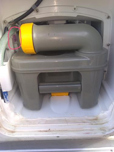

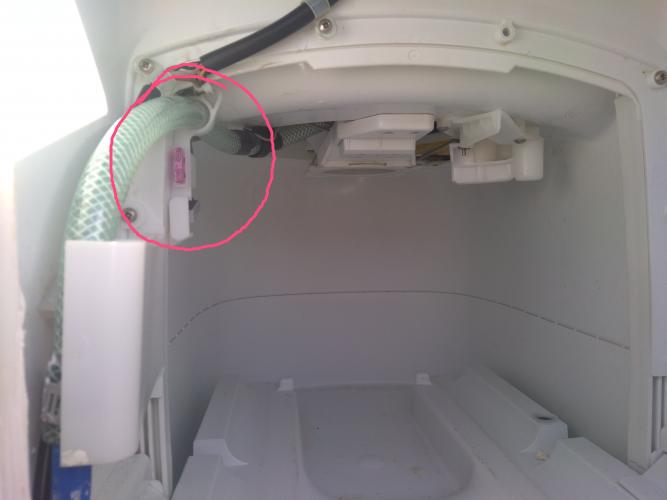

Ciao, se il tuo camper ha la cassetta cs200...controlla questo fusibile...
Danilo.
