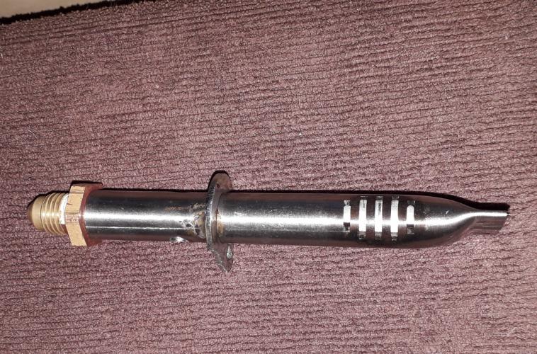

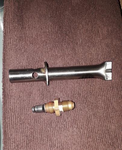

Buonasera, grazie ai tanti consigli che ho ricevuto nel forum, che ritengo essere una fonte preziosa ed imprescindibile per i camperisti meno esperti come me, segnalo di aver risolto il problema del frigo non funzionante a gas cambiando il bruciatore dello stesso. Credo ora di ritenermi soddisfatto misurando con temperatura esterna 26 gradi il frigo si attesta intorno ad 1 grado.
Mi preme inoltre segnalare se potrà essere utile a qualcuno che il bruciatore in questione è composto di due parti, cosa che ignoravo sia io che il rivenditore, e che per mia imperizia e mancanza di tempo ho acquistato per intero, accorgendomi solo successivamente in seguito allo smontaggio che forse avrei potuto tentare una pulizia approdondita, ma va bene lo stesso.  Buoni km a tutti20210703_170243.jpg20210703_170310.jpg
