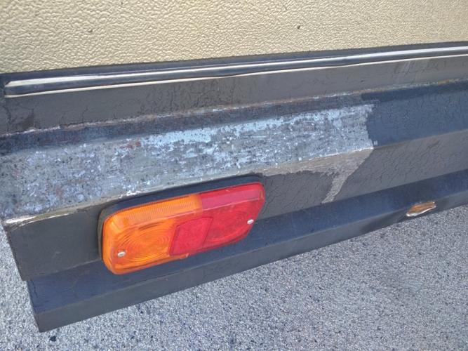

Salve, vorrei sistemare il paraurti posteriori del mio 238 che oramai mostra evidenti segni d'età.
E' un lavoro che non ho mai fatto prima e su internet ho trovato info contrastanti su come agire.
Chiedo a voi, a grandi linee, come comportarmi. Al tatto, il paraurti sembra di metallo. Allego foto per rendere meglio l'idea.188028451_1195671667571036_5530202620371000991_n.jpg

Il problema non è verniciare, il problema è eliminare la ruggine, che si ripresenterà dopo tempo se non si tratta a dovere
Il lavoro migliore, sarebbe sabbiare il tutto, ma non è una cosa  che possono fare tutti
​​​​​​. Cerca di togliere tutta la vernice, usa un convertiruggine poi un fondo antiruggine e poi vernici. Sta a te se a spruzzo, rullo o pennello

Con tutta quella ruggine che c'è sotto, sta staccando la vernice,, stuccare senza rimuoverla significherebbe avere lo stesso problema dopo poco.
Io userei il flessibile con disco lamellare, in questo modo togli parte di metallo corroso.
Con la carta all'acqua, gli fai il solletico
Se vuoi lisciare per avere un effetto migliore (ma solo se poi vernici a spruzzo con apposita pistola) una volta rimossa la vernice e la ruggine, puoi usare una grana fine (800) ma se vernici a pennello,  non serve

Dalla foto vedo che non é una normale vernice che puoi togliere con della semplice carta vetrata, ma mi sembra che sia una vernice antirombo plastico oppure  antirombo a base di catrame... e come già ti ha detto Silvio, devi usare una sabbiatrice,  se usi una smerigliatrice lamellare a causa delle loro caratteristiche, le vernici  riscaldandosi si fondono e fanno corpo unico con il disco, a cui toglie la sua caratteristica abrasiva... oppure puoi usare la pistola termica da carrozziere che raggiunge alte temperature, dirigendo il flusso dell'aria direttamente sul paraurti e con l'aiuto di una classica spatola o raschietto,  riusciresti sicuramente a togliere il materiale... però non lo consiglio per i fumi tossici che potresti respirare.
Danilo, ormai è quasi tutta staccata, appena appoggia il disco, saltano via i pezzi.
Ci sarà tanta di quella ruggine li sotto, che sta in piedi grazie alla vernicewink

Danilo, ormai è quasi tutta staccata, appena appoggia il disco, saltano via i pezzi. Ci sarà tanta di quella ruggine li sotto, che sta in piedi grazie alla vernice
Silvio, non sono convinto che si stacca facilmente, perché é vero che ha delle venature che fa presupporre che non sia legata con il paraurti... ma quelle venature sono dovute dal riscaldamento dei raggi del sole... e questo succede quando ci si mette troppo materiale, tuttalpiù se è come dici tu che é distaccata dal paraurti, potrebbe bastare un martello e un semplice scalpello piatto del tipo largo, quello che si usa in falegnameria... poi quando alla fine di materiale ne é rimasto poco, si può usare benissimo la flessibile con il disco lamellare... ma il tuo suggerimento di usare la sabbiatrice per me é il migliore, perché poca... anzi nessuna fatica e velocità nel ripristino.wink

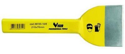

A questo punto provo a vedere se con uno scalpello la maggior parte della vernice viene via e poi continuare con il disco, oppure posso provare a levare questa vernice con il termosoffiatore?

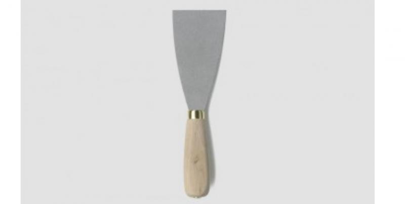

Dopo averlo ripulito per bene e tolto la ruggine, ci passi due mani di convertitore, dopo 24/36 ore ci passi  l'antiruggine, poi quando si essiccato bene ci passi la vernice antirombo plastico e non quella a base di catrame, perché con il tempo causa raggi solari si formano quelle venature... non occorre nessun primer...
come spatola puoi usare tipo questa in foto...
oppure un tipo di raschietto particolare che puoi prendere anche a martellate, perché il manico non si rompe come quelli classici... domani cerco di ritrovarlo, così ti faccio vedere il modello con  tutti i segni delle martellate che ha preso negli anni.

Con spatola e martelletto viene via ma è un processo lentissimo e poi ho paura che le vibrazioni delle martellate possano andare a creare problemi a qualche giunzione li vicino.

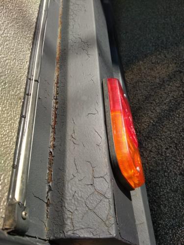

riuppo il topic, magari può servire a qualcun altro, Ho rimosso la vernice usando spatola, carta assorbente e sverniciatore (almeno 3 mani, visto che quel cavolo di antirombo non si staccava neanche a cannonate). Poi ho pulito tutto, dato due mani di convertitore (comunque non c'era molta ruggine, solo in 3 punti), due di antiruggine e poi ho stuccato dove c'era più bisogno con stucco all'alluminio. Per riverniciare ho provato a dare l'antirombo plastico, consigliato da qualcuno qui ma anche in carrozzeria: un disastro. E' un casino stenderlo pure se lo diluisco con la nitro per cui, sono tentato di abbandonare l'idea.
Ma se utilizzassi uno smalto acrilico spray (Arexons 5010) oppure smalto speciale spray per metalli (sempre Arexons) sbaglio?
pulito tutto, dato due mani di convertitore (comunque non c'era molta ruggine, solo in 3 punti), due di antiruggine e poi ho stuccato dove c'era più bisogno con stucco all'alluminio. Per riverniciare ho provato a dare l'antirombo plastico, consigliato da qualcuno qui ma anche in carrozzeria: un disastro. E' un casino stenderlo pure se lo diluisco con la nitro per cui, sono tentato di abbandonare l'idea. Ma se utilizzassi uno smalto acrilico spray (Arexons 5010) oppure smalto speciale spray per metalli (sempre Arexons) sbaglio?
L'antirombo lo devi dare con la sua apposita pistola a spruzzo...
senza questo attrezzo è normale che ti venga male il lavoro...

Grazie, immaginavo che servisse, ma siccome la superfice è ridotta ho provato con il pennello. Comunque, sono davvero curioso di sapere se i prodotti da me citati possono andare bene, anche perchè per toglierlo in futuro, l'antirombo è un bordello.
Non vedendo di persona i prodotti non posso esprimermi... ma anche se sono adatti all'uso che ti occorre, tieni presente che se passi l'antirombo ti nasconde tutte le imperfezioni del paraurti, poi fra vent'anni quando lo si dovrà togliere si affronterà il problema...wink
