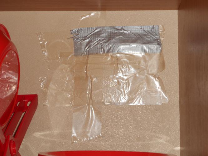

ho bisogno di consigli su come riparare una strisciata piu foro sul mio camper rimor purtroppo non ho visto un spuntone di una casetta che si trovava a fianco della piazzola dove ero con il mio camper ...allego alcune foto per farvi capire meglio...so che il camper non e nuovo ma vorrei sistemarlo . spero che qualcuno di voi piu esperto di me mi diano dei preziosi consigli perche' io non so cosa fare. Grazie

io sigillerei i buchi col sika e applicherei una o due finte griglie tipo frigo, con quella lamiera puoi fare ben poco se non cambiando tutto il pezzo con costi esagerati. All'interno metterei un compensato sovrapposto con tasche portatutto.

grazie del consiglio ...che ne dici se al posto delle griglie applico degli adesivi tipo sticker pellicola??

La vedo dura far aderire adesivi su quella superficie, specialmente dopo stuccatura.

Ciao,  per me, purtroppo non rimane che cambiare il pezzo danneggiato con un foglio nuovo, magari alto quanto necessita per non scollare tutta la parete è spezzato con una modanatura. Rattoppare non è mai la soluzione ottimale per questo tipo di danni, se pratico del fai da te non è un lavoro difficile.

con il fai da te me la cavo ma non ho idea come si sostituisce la lamiera . devo fare tutta la fiancata? o basta il pezzo superiore ??poi quando la ributto su devo applicare dell collante??

Interverrei dall'interno allargando il foro del compensato, poi vedrei facendomi dare una mano e dopo aver rimosso parte dell'isolamento di riaddrizzare la lamiera di alluminio, consoliderei l'interno dell'alluminio con epossilico e garza, una volta asciutto stuccherei la parete esterna cercando di riprendere la buccia d'arancia,  proverei a farmi fare una bomboletta dello stesso colore, 5euro, al limite una grafica nuova, per finire toppa di isolante , tanto è polistirolo + compensato interno.

Devi iniziare col rimuovere i profili angolari ed il sigillante che trovi sotto, e iniziare a scollare la lamiera dalla parete...in alternativa, proverei prima con la "toppa" e vedere come viene, dipendente dal tuo grado di soddisfazione.... è solo una questione di estetica.

Sostituire la parte sarebbe il lavoro migliore ma vedo diversi ostacoli, primo non credo sia facile trovare della lamiera in alluminio a buccia di arancia ma con quel profilo, quella che trovi è normalmente piana, non ha le costole in rilievo come quella del camper. Secondo volendo sostituire la striscia interessata per la sua rimozione non ci sono problemi , il vero problema è l'unione delle due lamiere quella rimasta sulla parete e la nuova, unirle in modo che poi non penetri l'acqua non è semplice bisogna piegarle ad U in modo che si compenetrino mettendo del sigillante all'interno dell'unione.  Sulla base di quanto detto più semplice è sostituire l'intera lamiera della parete e riverniciare, certo si avrebbero due pareti in alluminio ma con profili diversi. A questo punto la cosa piu pratica e meno costosa è sigillare come ti è stato detto e mascherare dove c'è il buco, buona l'idea della griglia in alluminio oppure una modanatura non troppo vistosa da far correre lungo la parete colorata in modo opportuno, ciaoo.

grazie a tutti per i preziosi consigli. penso che la cosa migliore e sistemare stuccare la parte interessata e coprire il tutto con una griglia . altre soluzioni pratiche e poco costose non le vedo
