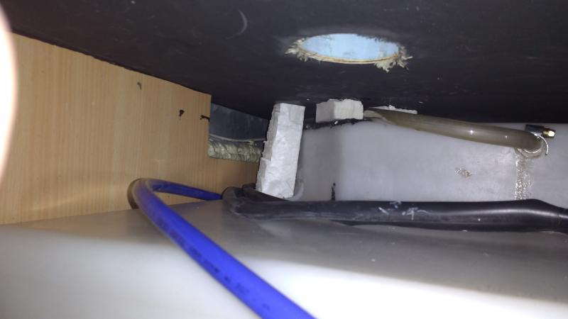

Per la prima volta in 11 anni mi perde il serbatoio principale del mio Laika 2.1 classic del 2006.
Capita quando faccio il pieno e perde secondo la pendenza, o bagna la moquette del doppio pavimento o esce dai tubi quadri di supporto posteriore, e perde solo fino a quando si abbassa leggermente il livello.
Ho controllato dalla botola sotto il frigo ed è tutto aciutto.
Ora volevo chiedere se qualcuno ha già smontato i serbatoi per poterli controllare dal doppio pavimento. Presumo che bisogna smontare la paratia posteriore completamente?

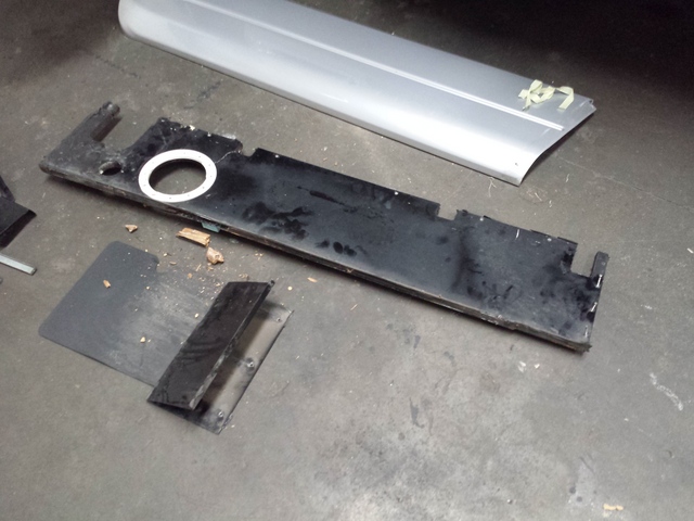

vedere e fare ben poco , confermo che per accedere al serbatoio chiare e grigie bisogna togliere la paratia esterna sotto pianale di coda dove entrano i due tiranti delle ghigliottine di scarico , è un lavoro abbastanza semplice ma rognoso , armati di santa pazienza  visto che devi aprire ti suggerisco di ingrassare con grasso di vasellina o siliconico le ghigliottine di scarico sia chiare che grigie perchè con il tempo tendono a indurirsi , io prima di vendere il mio le avevo ingrassate , i serbatoi non avevano alcun problema e non saprei dirti come sfilarli dalla loro sede , sul mio che era del settembre 2004 non c'era quella botola rotonda di ispezione a pavimento  mario

sul mio che era uguale al tuo ma versione precedente il pannello posteriore era uno solo grande e per accedere alle due ghigliottine ho dovuto toglierlo tutto , i due serbatoi sono messi affiancati e togliendo il pannello grande li vedi entrambi , come giustamente ha specificato Roberto che saluto la perdita potrebbe anche essere causata dal tappone di ispezione che si è allentato di suo oppure la guarnizione si e consumata , credo che non sia un grande problema rintracciare e sistemare la perdita ma la sotto tra togliere il pannello + togliere i tiranti delle ghigliottine + scollegare lo scarico delle grigie + sistemare la perdita e rimettere il tutto al suo posto ci dovrai stare mezza giornata , dai almeno sei all'ombra wink , se hai disponibilità di un ponte sollevatore sarebbe tutto più facilitato e comodo , io ho dovuto farlo seduto per terra ma almeno ci stavo dritto senza contorsioni ma per stare comodo e non cozzare con la capoccia ho tolto anche il cestello della ruota di scorta

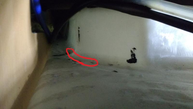

Come mia fortuna sul camper è il serbatoio crepato, e quì nascono i problemi.
Laika ha il serbatoio con alcune varianti che adesso si vede se riescono ad adeguarle al mio mezzo. In caso contrario non ho la più pallida idea di come ripararlo.
Qualchino di voi ha già riparato un serbatoio?
Allego una foto per capire dove si è fatta la crepa che è lunga un paio di centimetri.

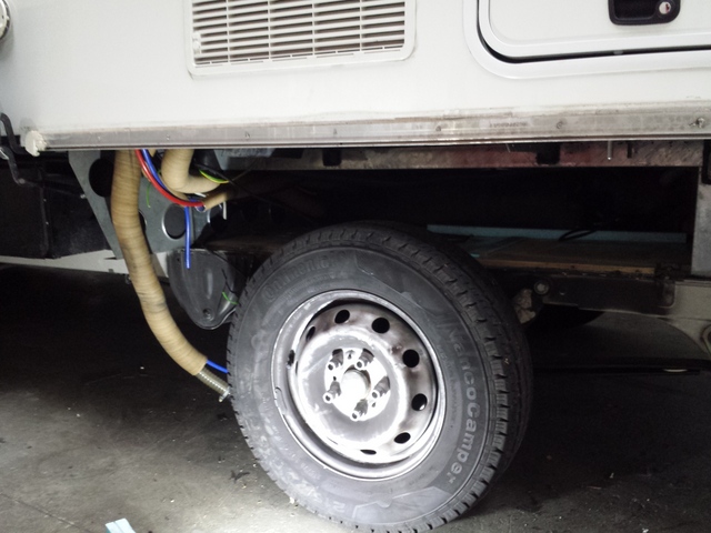

Nel mio per togliere il serbatoio principale hanno dovuto smontare la ruota post., la bandella, la paratia che nel mentre era anche un pò marcita e poi ha accesso al serbatoio in questione...

e starno che un serbatoio in polipropilene si tagli la sopra in quel modo , probabilmente a subito una gelata e deformandosi si è crepato , potresti farlo saldare con apposito saldatore ad aria e bacchetta di polipropilene ma devi comunque sfilare il serbatoio e trovare chi te lo salda , a questo punto direi che è meglio sostituirlo con uno nuovo , se fosse capitato sul mio ex ecovip sicuramente lo avrei saldato ma io anche per quella tipologia di saldature sono attrezzato e non avrei avuto problemi , in tutti i casi non utilizzare della colla o collanti perchè il polipropilene e polietilene non sono incollabili ma solo saldabili con apporto dello stesso materiale , diffida da chi vende colle o resine miracolose
se dalle tue parti conosci qualche impiantista che esegue anche impianti fognari e fluviali oppure una rivendita di tali tubazioni sicuramente te lo salderanno e per il costo della saldatura potrebbe bastare un caffè o 15 euro se fosse un disonesto ma in entrambi i casi dovrai portargli il serbatoio

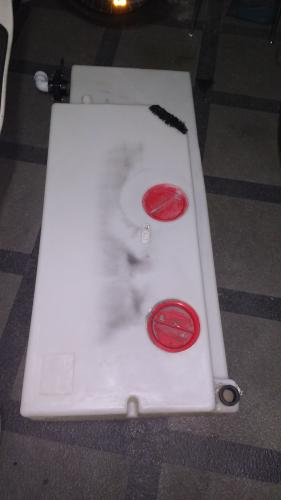

L'ho già smotato tutto e ti garantisco che ci ho messo un po di ore di lavoro e migliaia di viti. Mi è venuto il crampo alla mano.
Devo dire che più smonto il camper più vedo che è fatto bene. Pensa che ha una vasca di raccolta sotto i serbatoi.
Pensavo anche di comperare la saldatrice su amazon con le bacchette in PE ma poi non ho mai saldato plastica.
Credo che siccome il serbatoio ha perso i bloccaggi che lo fermavano era libero di muoversi verso l'alto, quindi appena prendevo dei salti o dossi maledetti lui rimbalzava sbattendo con il doppio pavimento mettici anche l'acqua, la botta era forte.

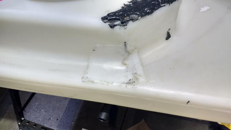

Ho comperato un saldatore per la plastica e siccome il serbatoio è di PE MD Polietilene media densità ho preso del materiale di apporto è lo fuso insieme al serbatoio. Attualmente stò testandolo e sembra che stia tenendo bene.
Purtroppo il ricambio originale aveva altri problemi di predisposizione che diventava più difficile da risolvere.

Confermo, il PE o si salda o non c'è speranza che regga nel tempo. Nel mio caso ho fatto riparazione analoga alla sua ed ho proceduto come per le saldature su ferro, creando cioè un solco più largo (con dremel) della singola
crepa dall'esterno in modo che il materiale fuso entrasse in profondità fino allo strato interno. Scaldato molto tutta la parte con phon da carrozziere, ho provveduto poi alla saldatura con bacchetta dello stesso materiale. La fessura si trovava ad una quota di circa 5-6cm dal fondo, da 2 anni non ci sono problemi. Un saluto ed in bocca al lupo.
Purtroppo non avevo pensato di fare una scanalatura, penso che sia stato meglio. Ero indeciso sul tipo di saldatore ed infine ho preso quello con il ferro caldo e settaggio della temperatura. Forse ho sbagliato dovevo prendere quello ad aria calda, Vedremo per il momento l'ho riempito e ho cominciato a darli pugni e martellate alla scocca per vedere come si comportava con le vibrazioni, tutto ok.
Come materiale di apporto ho usato un contenitore di un ammorbidente che era marchiato PE ma penso che gli saldo ancora un pezzo di una tanica dell'acqua che sono anche loro in PE

Inserito il 09/10/2017 alle: 15:24:08
Grazie a tutti
Allora ho riscaldato con il phon ad alta temperatura il serbatoio ed ho preso foglietto  di PE da un flacone di ammorbidente e glielo conformato sopra saldandolo ai bordi dopo averlo surriscadato con il phon. Dopodichè ho bloccato il serbatoio con dei tasselli di polistirolo ad alta densità in modo che quando è pieno non si deformi.
