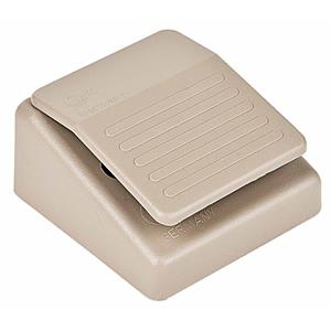

Avredsati potuto montare collegato ai cavi
un "pedalino" come sulle caravan .
Bassissima spesa (circa 5 euro), tanta comodità
e risparmio acqua non dovendo spostare
le mani quando ci si lava viso o piatti.
(faccio in tal modo da 30 anni)

Avredsati potuto montare collegato ai cavi un pedalino come sulle caravan . Bassissima spesa (circa 5 euro), tanta comodità e risparmio acqua non dovendo spostare le mani quando ci si lava viso o piatti. (faccio in tal modo da 30 anni)
grazie ma non fa al caso mio, sarebbe in mezzo e ci saremmo sempre con i piedi sopra, bambine in particolare.

Risparmieresti tanta acqua in quanto le bambine
che sicuramante non chiudono la leva di frequente
con il pedalino sarebbero "costrette" ad usarlo correttamente
e non DIMENTICHEREBBERO la leva alzata.
Poi da sotto i mobiletti sporge solamente qualche centimetro .
Provare una volta e non si cambia più.
Altra cosa è che si risparmiano viaggi per riempire i serbatoi
e anche lo scarico avviene con tempi più lunghi. Ed il
genitore normalmente maschio addetto al servizio riposa.

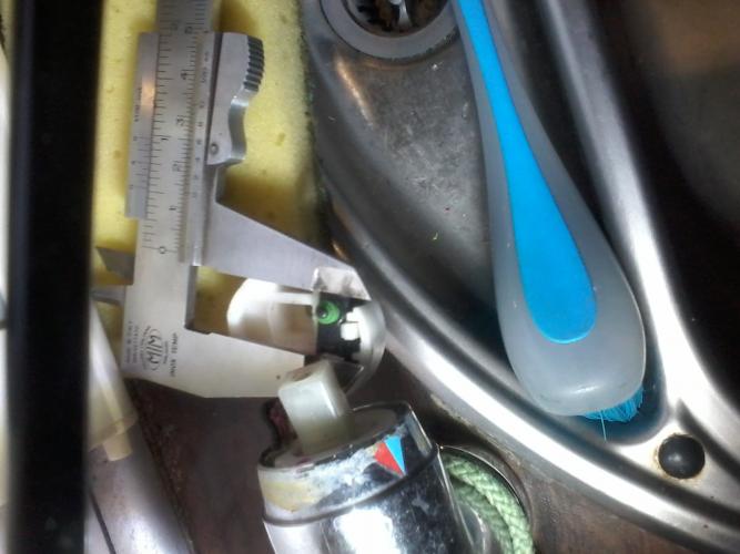

Grazie, Sembra proprio lui senza protuberanze gia cablato.Però questa volta smonto il rubinetto funzionante e prendo le misure mm pochi veramente un minimicro che va ad incastro ,ne avevo acquistato uno era pleggimente più grande con le protuberanze .Non riesco fare le misure con quello sostituito perrche li i fili si Spelarono facendo corto e bruciarono il corpo e un po la sede. Se corrisponde come sembra, prendo per riserva visto che la rotazione porta alla rottura dei fili sono stato fortunato perché era un due cm fuori dal corpo ed ho potuto saldarlo. Preferisco avere la scorta.
21/03/2009 29539
Inserito il 15/10/2020 alle: 17:17:45
Ho trovato il tempo ed ho smontato il corpo commando poi con calma lo estraggo dalla sua sede dove è incastrato lo fotografo e misuro comunque è proprio mini.micro il lato più lungo come si vede è circa 13mm.20201015_170731.jpg
