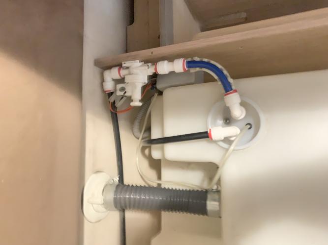

In risposta al messaggio di PDR del 14/03/2023 alle 09:56:00
Se volessi sostituire il rubinetto con microinterruttore (l'impianto idrico ha la pompa immersa) con un rubinetto civile intercettando il contatto della pompa con un interruttore a pedale a quale inconveniente potrei andare
incontro ? Il mio riparatore dice che non si può fare perché avrebbe una portata troppo scarsa, ma non sono troppo convinto, fatta salva la verifica di compatibilità degli attacchi idrici, al limite li cambio. Ho provato a riallacciarmi ad una vecchia discussione , che ha un altro titolo, ma non mi si è filato nessuno Paolo DR
Se può esserti utile io ho una pompa a immersione e monto rubinetti normali, ma di serie sul mio Adria è montato anche un piccolo pressostato 6FCFDF1C-6FA6-47BE-AF6E-D6DBF9F874DE.jpeg
