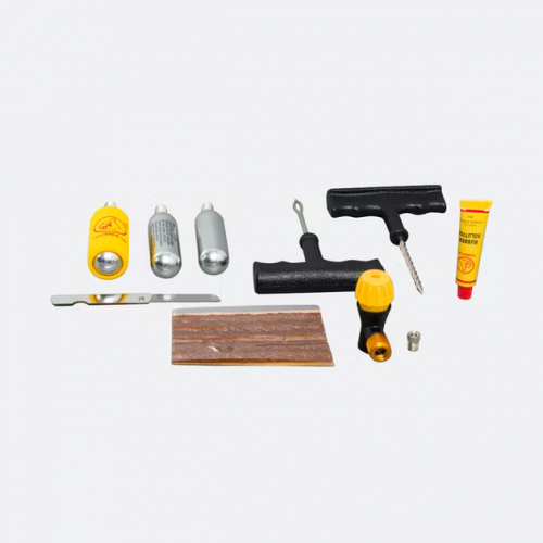

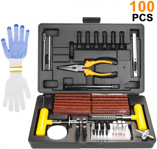

Inserito il 01/04/2022 alle: 10:56:55
Oltre che alla Ruota di Scorta
il compressore grosso per le sospensioni
Il kit compressorino e suo liquido
una chiave  da 3/4" con prolunga (per gemelle( e asta da  1 metro
cricco idraulico a due stadi  con tavole in legno per sostenerlo su terreno molle
Ho anche appresso il
Kit riparazione con utensili e strip adesive
utile per fori non sigillabili dal liquido del sistema di dotazione.
ma non esageriamo.
