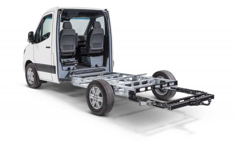

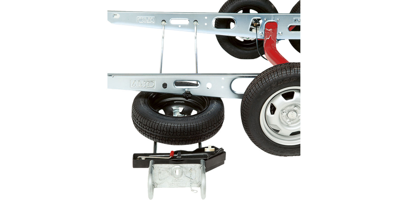

quello è il classico portaruota delle caravan, e teoricamente qualcosa del genere si potrebbe mettere se si avesse un mezzo senza garage o perlomeno con garage ma con pavimento alto (che in pratica non esiste) e quindi con il telaio dritto fino dietrocome questo:

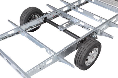

ma se il mezzo ha un garage standard cioè con il fondo piu basso di circa 20cm rispetto al pavimento della cellula, come questo, rimane ben poco spazio sotto.
e questo è anche alto perchè senza i quintali della cellula.

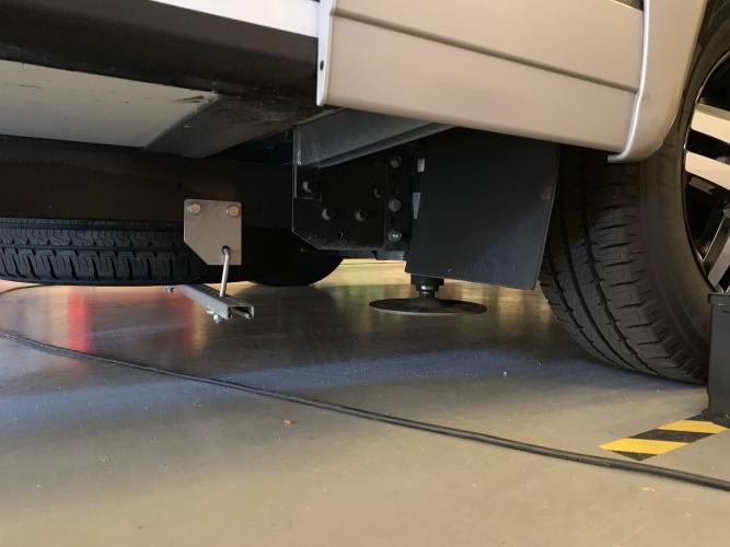

Ecco come è montata in origine... molto bassa ( nella foto le sospensioni posteriori VB sono completamente scariche altrimenti sarebbe più alto di ca 10cm ), durante la marcia normale non ci sono problemi... che iniziano con rampe varie o traghetti, gli ostacoli tecnici o rallentatori e se devi muoverti su terra con dislivelli vari come ad esempio entrata piazzola campeggio
con le sospensioni ad aria ho la possibilità di alzare ulteriormente il retro rispetto alla posizione di marcia di altri 7/8 cm ma devo fare un paio di prove/verifiche altrimenti la metto all'interno del garage.

Cosi a occhio, ma forse la foto inganna, sembra bassissima, e anche alzando i 10cm rimane bassissima, il riscuio di toccare, anche solo rinculando su un marrciapiede o passando uno di quei enormi dossi rallentatori Francesi, mi sembra concreto.
Avrei fatto piuttosto un piccolo sacrificio di spazio e messa nel garage.

Secondo me è comunque troppo bassa. Anche alzando un pò il retro.

Infatti non ho ancora escluso di metterla nel garage, voglio fare qualche ulteriore prova sui dossi.
