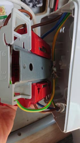

Ciao a tutti ho fatto una modifica sul mio vw t4 e ho tolto il vecchio impianto dei servizieservizi messo uno nuovo. Dal vecchio ho tenuto il salvavita (foto 1). Ora mettendolo in una scatola classica di plastica con una presa affianco, cliccando su tester scatta ma la corrente rimane attiva ​​​​. Ho copiato i collegamenti di quello vecchio quindi nn capisco come mai non funzioni . Il cavo va direttamente dall'esterno alla scatola e poi dai collegamenti sotto del salvavita vanno ad un altra presa mentre la presa vicina al salvavita si collegano con la parte sopra del salvavita. Spero di essere stato chiaro. Grazie saluti _20200921_171651.JPG

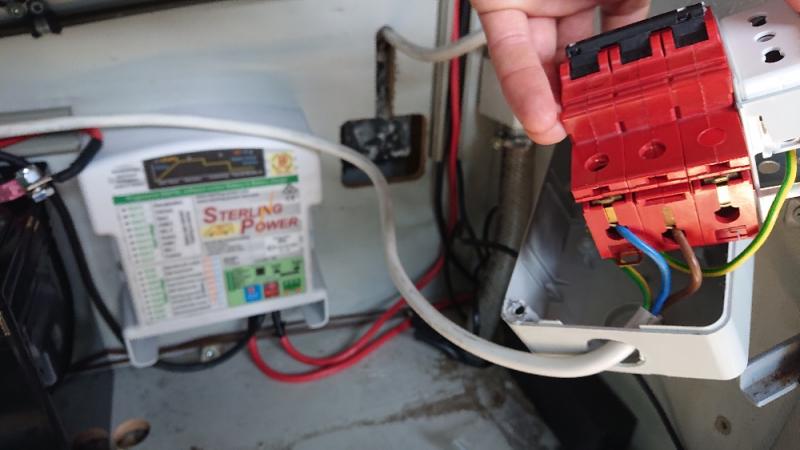

prova a postare una foto di come sono collegati i fili al salvavita

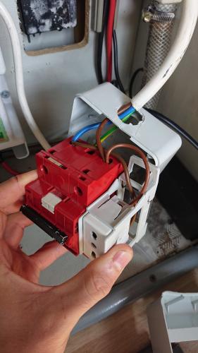

eccole, la prima i collegamenti sopra e alla presa laterale , la seconda vista da dietro e la terza quelli che escono e vanno ad una seconda presa più comoda. Grazie ancora

i fili che arrivano dall'esterno, devono essere collegati solo al salvavita. tutti gli altri collegamenti ( prese varie ecc) devono essere collegato dal lato opposto del salvavita. Altrimenti non ti esclude tutta la corrente.

hai messo il salvavita in parallelo al magnetotermico, deve essere in serie.

L'unica cosa che può funzionare è la presa di corrente non protetta.
il magnetotermico così collegato non serve a nulla nel senso che anche il cavo bianco bipolare collegato in basso al magnetotermico è collegato sbagliato e l' utenza non può funzionare.

Effettivamente se non ha aggiunto fili a naso sembra ci sia un filo in piu
In genere è
Il marrone che viene da fuori va al salvavita
l’uscita dal salvavita va al magnetotermico
Quel celeste e marrone insieme è sbagliato ci va solo il celeste
quei due fili marroni insieme è sbagliato ci va solo quello che esce dal salvavita
Peró non prenderlo per oro colato perché non riesco a vedere tutti i fili del quadretto

Ciao, mi pare che l'unico errore sia collegare la presa all'ingresso del salvavita e non all'uscita. Pertanto quando dici che c'è corrente intendi solo alla presa vicino al salvavita vero?
Il magnetotermico è una parte interna del salvavita. Il marrone sul neutro è solo un problema di colori. Si può usare comunque ma IN USCITA dal salvavita e non in ingresso altrimenti ci sarà sempre corrente sulla piccola presa accanto

dietro al salvavita ci dovrebbe essere lo schema elettrico, non riesco a capire come possa passare la tensione, in entrata hai usato i due collegamenti laterali, in uscita, uno laterale e il centrale, poi cerca di fare i collegamenti con colori adeguati, fase marrone, neutro blu, hai collegato la presa con due marroni, un domani in caso di guasto non capisci più nulla, chi è il neutro dei due marroni?, li lo vedi perchè il ponte è corto, ma se fosse spostato di un paio di metri vai in confusione
