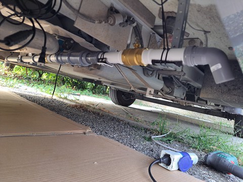

Se il serbatoio delle grige non è piu in basso della marmitta puoi mettere tranquillamente un tubo. Io addirittura ne ho due, uno laterale montato dalla casa e uno l'ho aggiunto io con videocamera in posizione centrale con motorino di apertura ( che poi ha smesso di funzionare e ho rimesso l'asta manuale. Se il serbatoio è uguale al mio ( in foto) ci sono gia gli insrti filettati per la ghigliottina, basta fare un foro a misura della ghigliottina

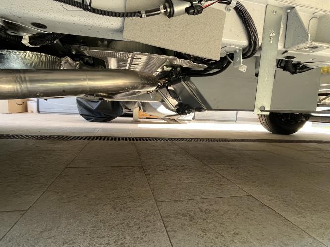

mezzo ritirato…ecco qui la fotografia della benedetta ghigliottina. È al livello della marmitta.

Ciao, mezzo ritirato…ecco qui la fotografia della benedetta ghigliottina. È al livello della marmitta.
Dalla foto non capisco se è posizionato uguale al mio Kea del 2023.Quanto dista dall'asse anteriore? Più è vicino meno c'è rischio di toccare. Il mio è a circa 1 metro, ho messo tubo laterale e va bene, è sufficiente pochissima pendenza 1 cm è sufficiente.

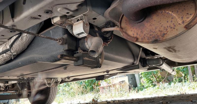

Ho un Arca America,stesso scarico centrale,ho messo due elettrovalvole e due telecamere una sul lato dx e una sul lato sx del mezzo!
