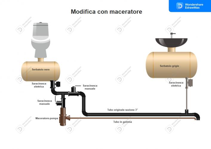

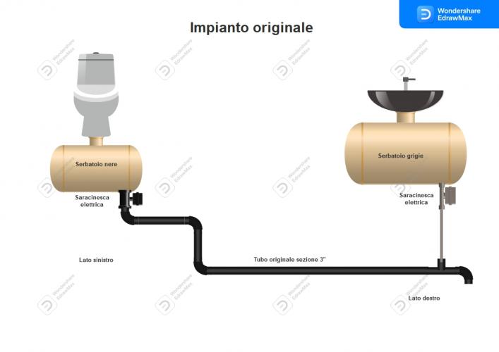

Questo potrebbe essere il primo progetto della modifica, concordata con la mia officina di fiducia.
Naturalmente le saracinesche saranno posizionate in modo migliore, ma nel disegno, coi blocchi a disposizione non ho potuto sbizzarrirmi tanto.
All'uscita del maceratore si potrebbe collegare in maniera permanente un tubo di gomma che va a finire dove ho attualmente ora lo scarico originale. Nel caso sia disponibile uno scarico a terra, e' sufficiente posizionarsi, aprire le saracinesche elettriche e azionare il maceratore: le nere vengono triturate e sparate fuori, mentre le grigie scendono a caduta.
Qualora non fosse disponibile lo scarico a terra per le nere, allungherei il tubo con un raccordo, fino a raggiungere il punto di scarico.
Vediamo se riusciamo a convogliare le grigie nei pressi del maceratore per usarle come risciacquo, ma temo sia difficile.

In risposta al messaggio di bimox del 25/01/2022 alle 15:42:25
Questo potrebbe essere il primo progetto della modifica, concordata con la mia officina di fiducia. Naturalmente le saracinesche saranno posizionate in modo migliore, ma nel disegno, coi blocchi a disposizione non ho potuto
sbizzarrirmi tanto. All'uscita del maceratore si potrebbe collegare in maniera permanente un tubo di gomma che va a finire dove ho attualmente ora lo scarico originale. Nel caso sia disponibile uno scarico a terra, e' sufficiente posizionarsi, aprire le saracinesche elettriche e azionare il maceratore: le nere vengono triturate e sparate fuori, mentre le grigie scendono a caduta. Qualora non fosse disponibile lo scarico a terra per le nere, allungherei il tubo con un raccordo, fino a raggiungere il punto di scarico. Vediamo se riusciamo a convogliare le grigie nei pressi del maceratore per usarle come risciacquo, ma temo sia difficile.
Il mio rispecchiava esattamente questo schema di impianto....

In risposta al messaggio di morodive del 25/01/2022 alle 16:27:50
Eh, ma infatti non ho inventato nulla: ho preso il tuo schema ed ho cercato di completare i dettagli che mi mancavano ;)
Pardon, mi son dimenticato di citarti...
Ma quindi anche tu avevi le grigie cosi' separate o riuscivi a portarle al maceratore anche loro?
Ho riletto la vecchia discussione: tu avevi portato tutto a sinistra ed inoltre mi sembra di aver capito che non avevi la saracinesca appena sopra al maceratore per chiuderlo in caso non lo usassi.

In risposta al messaggio di bimox del 25/01/2022 alle 17:11:19
Eh, ma infatti non ho inventato nulla: ho preso il tuo schema ed ho cercato di completare i dettagli che mi mancavano ;) Pardon, mi son dimenticato di citarti... Ma quindi anche tu avevi le grigie cosi' separate o riuscivi
a portarle al maceratore anche loro? Ho riletto la vecchia discussione: tu avevi portato tutto a sinistra ed inoltre mi sembra di aver capito che non avevi la saracinesca appena sopra al maceratore per chiuderlo in caso non lo usassi.
Le grigie come nello schema andavano direttamente allo scarico senza passar per il maceratore....e avevo la ghigliottina sopra al maceratore per eventuale mal funzionamento (mai successo) che aprivo priva di avvìare il maceratore....

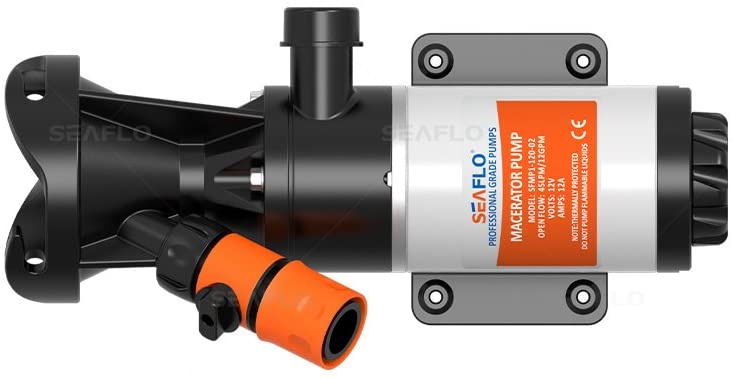

Il progetto che avevo fatto prevedeva l'utilizzo dell'ET2000. Questo maceratore pero' e' introvabile... A quanto pare il progetto e' stato venduto dall'azienda che lo costruiva ad un'altra azienda che pare non abbia tanto interessa a produrlo. Ho sentito qualche rivenditore e nessuno lo aveva in casa. Inoltre comunque parliamo di prezzi non proprio bassi.
Cosi' mi sono venute alcune idee, andando pero' ad utilizzare questo:
La prima versione di impianto sarebbe identica a quello disegnato qui sopra, mentre l'altra idea prevede di accorciare il tubo di scarico e farlo arrivare solo dietro alla ruota sinistra. Li' farei montare in maniera semi-fissa il maceratore con la sua baionetta ed userei sempre lui quando devo scaricare (anche le grigie che si andrebbero ad innestare un po' prima). Solo in caso di guasto, dovrei essere in grado di rimuovere in qualche minuto il maceratore ed avere lo scarico libero.

Se fai la modifica quello che ti consiglio e di aggiornare lo scarico acque grige, invece di mandarle come nel disegno le invierei al maceratore in modo che possano essere usate come acque di risciacquo. Il maceratore non è cosi voluminoso da non trovare spazio per inserirlo è questione di avere voglia di fare il lavoro oggi la tendenza è fare lavori poco impegnativi ma molto remunerativiwink.

Ecco le 3 versioni dell'impianto, di cui la prima e' quella originale.
Per ora quella che mi convince di piu' e' quella chiamata Seaflo 1, almeno a livello teorico. Con questa non e' necessario smontare nulla in caso di guasto, ma lo si puo' smontare con calma a casa. Le grigie sono state lasciate dove sono ora essenzialmente per un problema di pendenza ed il risciacquo del maceratore lo farei con l'acqua dello sciacquone.
Anche se comunque sto pensando a quello che dice Rascal e sto ponderando tutti i pro e i contro.

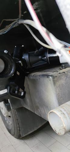

Inserito il 17/02/2022 alle: 10:18:45

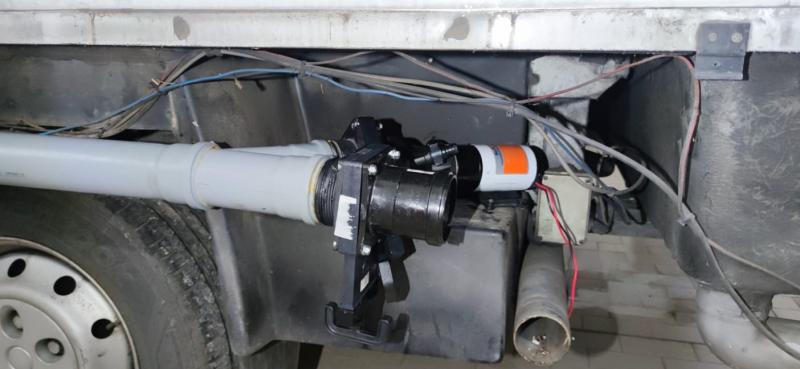

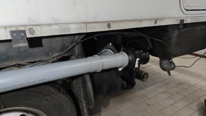

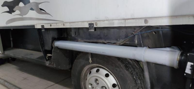

L'officina ha cominciato il lavoro di installazione.
Ecco alcune immagini.
bimox
bimox
12/12/2016 326
Inserito il 01/04/2022 alle: 16:44:33

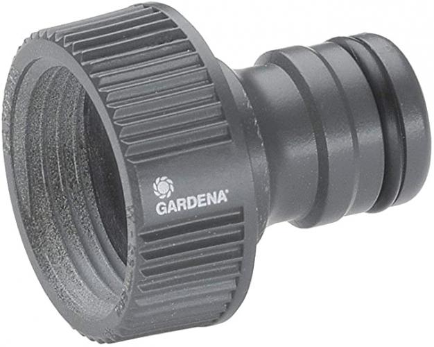

Dopo qualche problema, dovuto ad un maceratore difettoso, ora e' tutto funzionante e domenica scorsa l'ho battezzato, facendogli scaricare le nostre "produzioni" di 2 giorni.

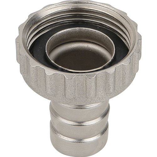

Il tubo di scarico ora punta nella stessa posizione dove escono le grigie, ma la mia officina ha previsto un filetto da 1/2 pollice maschio (o 3/4? devo misurare bene) per potergli collegare un tubo di gomma e portare le acque nere dove voglio.
Ho 2 possibilita':
- lasciare il filetto volante e montare sui vari tubi che predisporro' un portagomma con fascetta
- montare un attacco rapido Gardena, di diametro maggiorato (serie Profi System, la serie standard rischia di essere troppo "strozzata", o sbaglio?)
e lasciare poi sui vari tubi gli attacchi rapidi compatibili col fisso.
Cosa consigliate?
Quali lunghezze di tubo mi consigliate di predisporre per le varie situazioni, considerato che piu' lungo e' il tubo, piu' e' ingombrante e piu' acqua serve per risciacquarlo e poi svuotarlo? Sicuramente pensavo di farmi un pezzo di circa 2 metri per il pozzetto che ho nel cortile di casa (in emergenza mi e' capitato di usarlo). Naturalmente e' un tubo da destinarsi al solo scarico!
