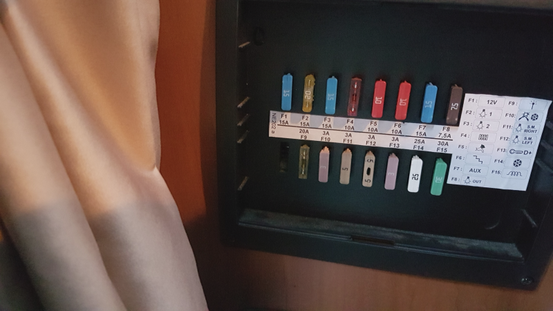

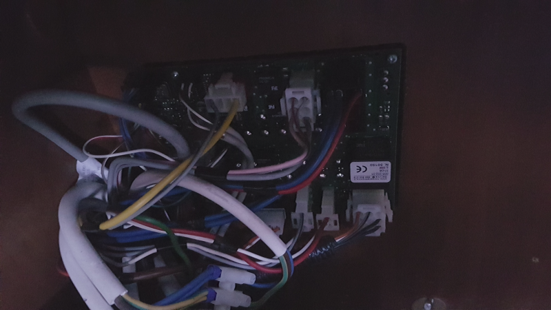

Salve,

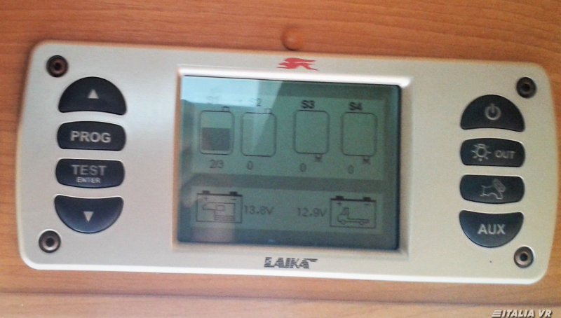

sto cercando lo schema elettrico del Laika Kreos 3001 anno 2013.
In particolare voglio collegare un inverter così da poterlo accendere e spegnere con il pulsante "AUX" del pannelo di controllo.
Qualcuno mi puó aiutare?
Queste le foto del mio pannello e blocco fusibili (fronte e retro).
Grazie in anticipo a chi mi può dare una mano.

Ho avuto un laika con lo stesso pannello e il pulsante aux alimentava alcune prese a 12 v nelle zone letti, quindi basta che intercetti quei fili e usi un rele’ per accendere l inverter. Ovviamente dovrai fare una modifica all inverter scollegando il suo pulsante di accensione e mettere al suo posto il rele’

Ciao, il mio mezzo Kreos 3005, ha la centralina simile alla tua, ho utilizzato l'uscita aux per accendere il riscaldatore a gasolio, l'uscita, protetta da un fusibile da 15 A, la trovi nella centralina di distribuzione sotto il sedile guida, verifica la tensione sulla morsettiera dietro i fusibili dove troverai il faston maschio per collegare l'accensione dell'inverter, è uno dei pochi liberi. Un saluto Enzo PS l'uscita aux è attiva con generale chiuso.
