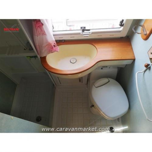

 dopo il primo giretto con il "nuovo" camper, io e mia moglie ci siamo accorti dell'incredibile scomodità del bagno del camper Elnagh Doral 115 del 2001.
Prima avevo un Elnagh Marlin del 1991 che aveva un bagno più o meno delle stesse dimensioni, ma progettato in modo molto più organizzato e risultava era molto più spazioso e vivibile.
Sul Doral invece, nonostante abbia mobilio di fattura migliore e più capiente, il lavandino più grande e con finiture di legno (al posto di tutta plastica, gli spazi per la seduta del wc sono estremamente esigui e, anche potendo ruotare il wc, a differenza di quello che avevo nel camper precedente che era fisso, non è per nulla comodo, per non dire molto scomodo.
Chiedo: c'è qualcuno che ha provato a modificarlo per rendere la seduta del wc più ampia e più fruibile?
Checco

Per avere idea del problema che citi metti una foto o meglio un disegno in scala della pianta del gabinetto. Ma quando hai acquistato il mezzo non ti sei accorto del problema?
Modificato da Rascal il 28/04/2025 alle 18:27:38

 un conto e provare a sederti un attimo mentre stai provando tutti i servizi, luci, pompe, pensili, motore, ecc, ecc...un conto è aver il bisogno di andare in bagno tranquillamente e accorgersi che è scomodissimo...
Provo a cercare qualche foto su internet e poi la posto. Ma chi ha un Doral 115 del 2000/2001 sa di cosa parlo ed è la loro esperienza che vorrei sentire.
Checco

Ecco qui. Secondo me, se limitavano il lavandino e il piano del lavandino, potevano andare un po' indietro con la seduta, in modo da stare un pelino più comodi. Io non faccio testo dai miei 120 kg, ma mia moglie, neanche 60, si e no che ci sta...

Ecco qui. Secondo me, se limitavano il lavandino e il piano del lavandino, potevano andare un po' indietro con la seduta, in modo da stare un pelino più comodi. Io non faccio testo dai miei 120 kg, ma mia moglie, neanche 60, si e no che ci sta... Grazie Checco
Vista così, io porterei più avanti tutto il wc, mettendo tra wc e parete un distanziale fatto ad ok

Piuttosto che spostare il wc con quello che ne consegue per cassetta e incastri vari, ridurrei se non eliminerei l'inutile piano d'appoggio del lavandino.

Non si modifica proprio nulla per la cassetta, tutto il vano wc, e relativa cassetta, viene avanti
È un lavoro più facile e meno invasivo che modificare il lavandino e piano di appoggio

Non si modifica proprio nulla per la cassetta, tutto il vano wc, e relativa cassetta, viene avanti È un lavoro più facile e meno invasivo che modificare il lavandino e piano di appoggio
esatto, si fa un distanziale in legno, così hai il posto gusto anche per il disgregante

Volendo,.si può fare in plastica dello.stesso.cilote, in modo che non si veda la differenza
A guardare la.foto, dovrebbe bastare 5cm, al massimo 10

Visto cosi credo che l'unica soluzione semplice, come detto, sia portare avanti il cesso di quello che basta per avere più agibilità usando un distanziatore in legno verniciato del medesimo colore da fissare alla parete al quale fissare poi il gabinetto, sono modifiche che un allestitore è in grado di effettuare o se si è capaci in obbistico.
